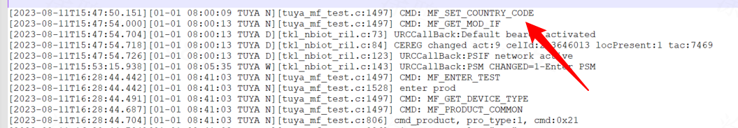

笔者在开发完成固件后,遇到了过以下问题:

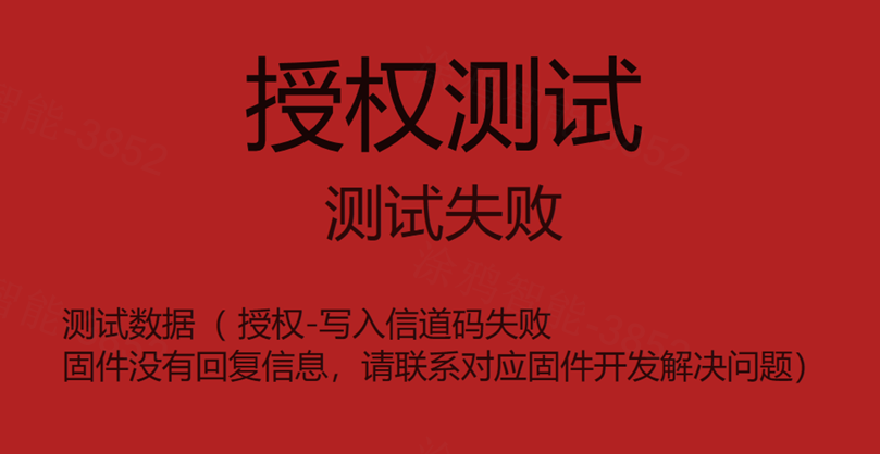

1、授权失败
下图为授权工具截图 :
下图为模组日志截图:
可以看出,在产测过程中,收到了 MF_SET_COUNTRY_CODE (国家码),而 NBIOT 暂不支持国家码配置,所以产测失败。

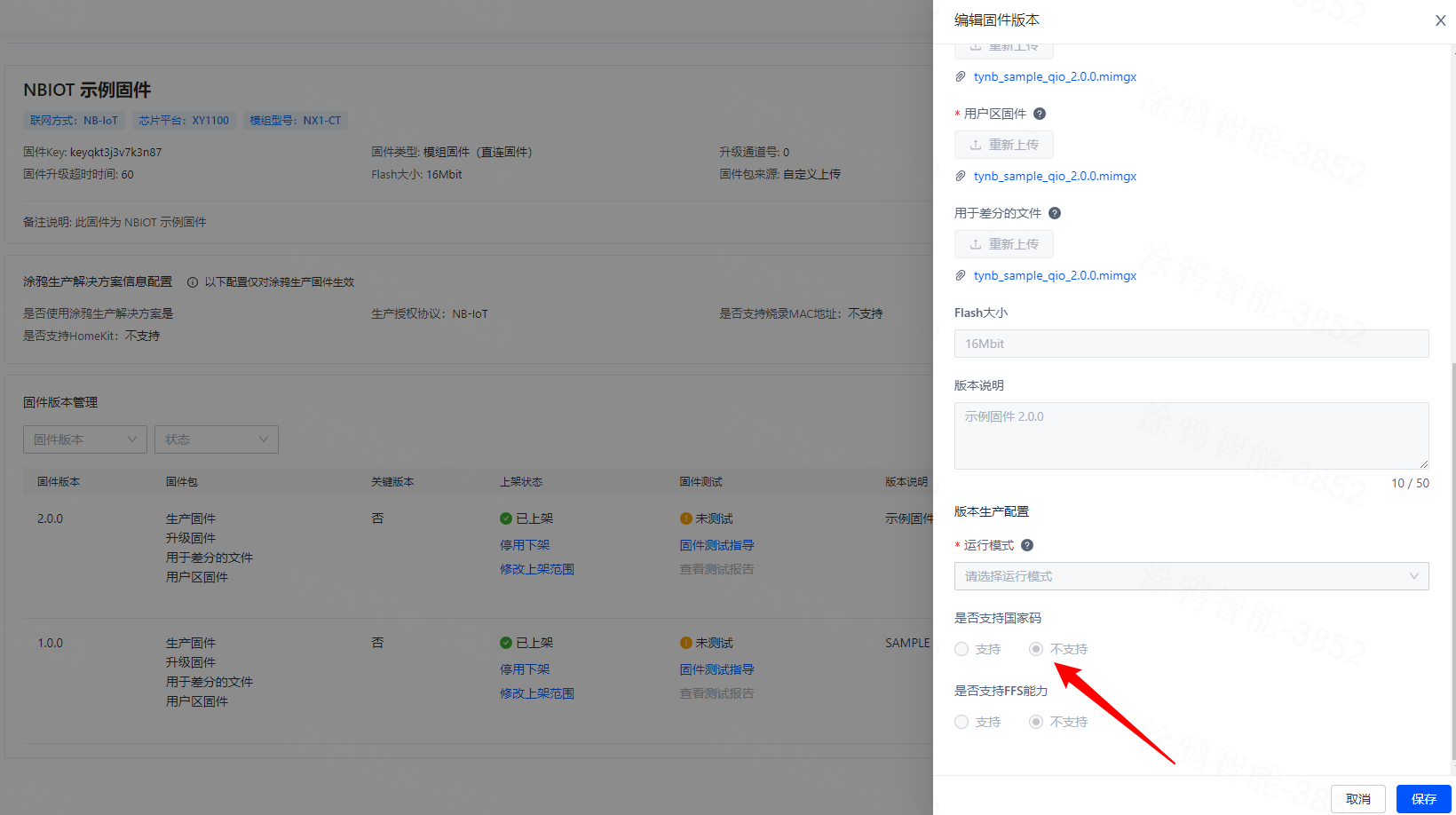

如果你也在开发过程中遇到类似的问题
可以参考下面的方式确认是否也配置了国家码,如果有配置,则请去掉后再重试

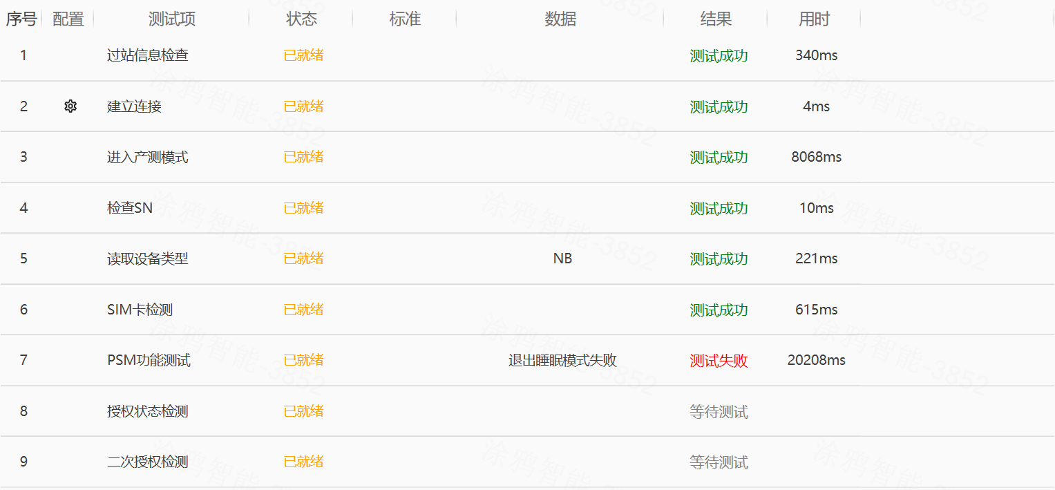

2、PSM 选项测试失败

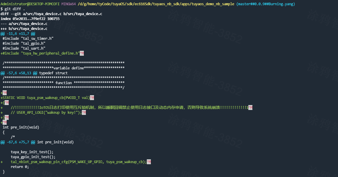

解决方法如下:
需要特别注意的是:
注册的回调函数不能传 NULL, 可以实现成空函数。
