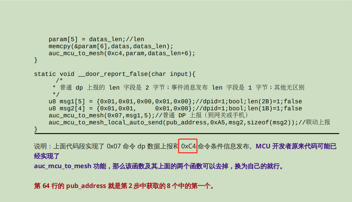

代码中 auc_mcu_to_mesh_local_auto_send 就是在填充 C4 命令 Data 字段。其中 msg2 数组的内容,参考的是上表的 params 的格式说明。
