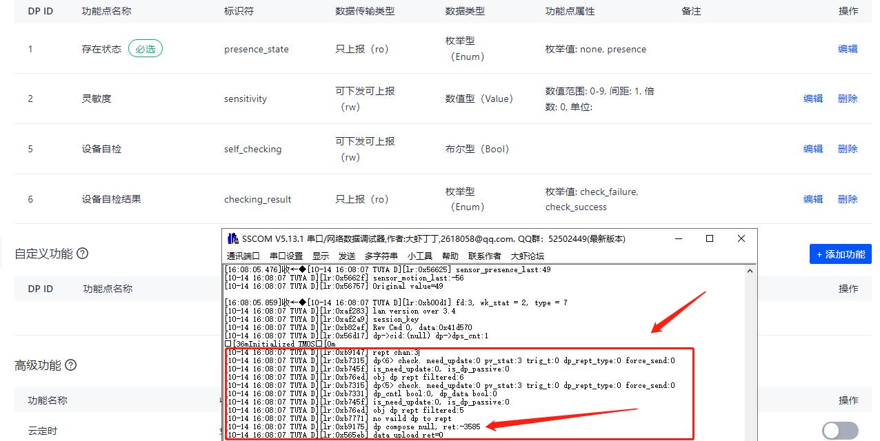

相关log与IOT平台的DPID定义:

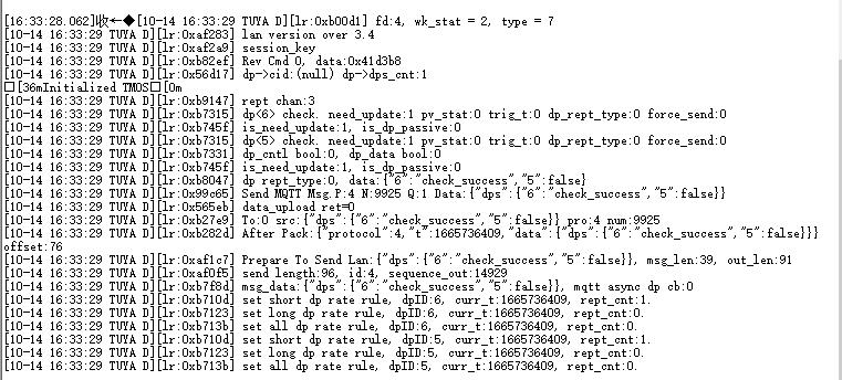

每次上电后第一次执行成功的log:

第一次上报成功,但是后面重复上报了相同内容的dp,导致被重复过滤,组装的报文为空,所以报了这个找不到要上报dp错误码。

上报重复的值会被过滤。如果dp定义中定义了强制上报,那么不会被过滤,也会上报上去。
Posts: 875
Re: 【求助】wifi&ble产品DPID上报失败
  • objDP 上报的时候,会对上报的数值进行过滤,相同则不予上报;
  • 如果想上报相同的 objDP,可以通过带 force 的接口上报,或者将 DP 点定义为统计类型(stat)
另外从你的逻辑上看:
1,你是上电报了flase,tuyaos会将这个flase缓存;
2,然后app发了个true,你的代码逻辑会再上报个false,此时上报的flase和tuyaos缓存的false是一致的,导致dp被过滤。
3,如果你上报true就不会过滤。
可以理解为:开关默认是关的(false)app想把开关打开(dp=6,设置为true),设备打开成功之后,给云端/app返回了开关已经打开(dp=6的值上报true)。

1、app下发给我的数据是不会刷新tuyaOS缓存的,tuyaos中缓存的只是我的上报,所以会重复导致被过滤;
2、带force的接口我找到了,如何将‘DP’点定义为统计类型(‘stat’)?
