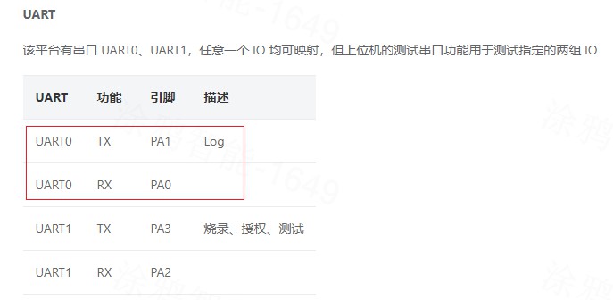

Re: 【求助】【TuyaOS OS】串口发送数据问题
如下图所示,UART0用作串口打印,您可以使用UART1
现在就是硬件确定了,只能使用UART0
FR8018HA芯片的引脚是可以根据需要进行修改的,任何一个GPIO都可以用作UART0
问题是UART0被日志占用了,我现在就需要用到Rx0和tx0引脚,是否可以将日志打印的串口改到uart1上? 或者将uart0和uart1对应的引脚调换?
