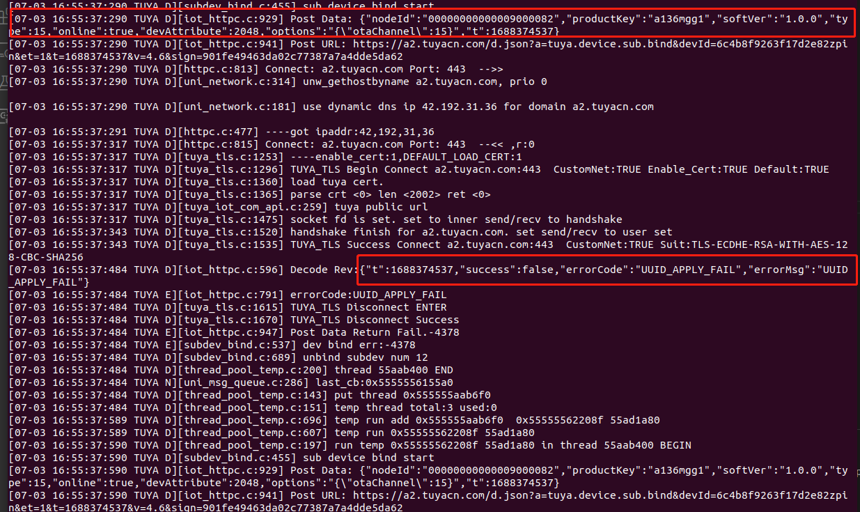

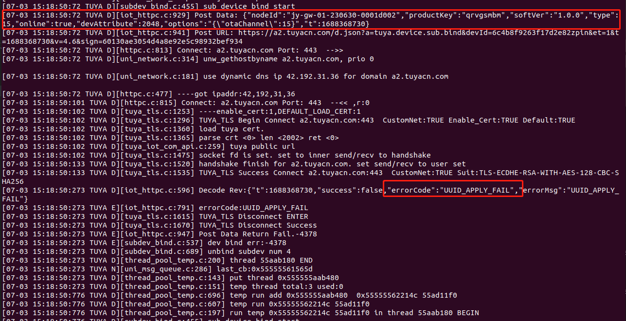

我发现,我5月份之后创建的自定义的产品,无法通过网关绑定到涂鸦云了 如pid:a136mgg1、q5gae8zy、w3jhhi59、qrvgsmbm、qbawmngy等

您好,出现这个情况:UUID_APPLY_FAIL,是新上线的网关下的子设备收费系统拦截了。请您联系我们商务或者项目经理处理。谢谢。

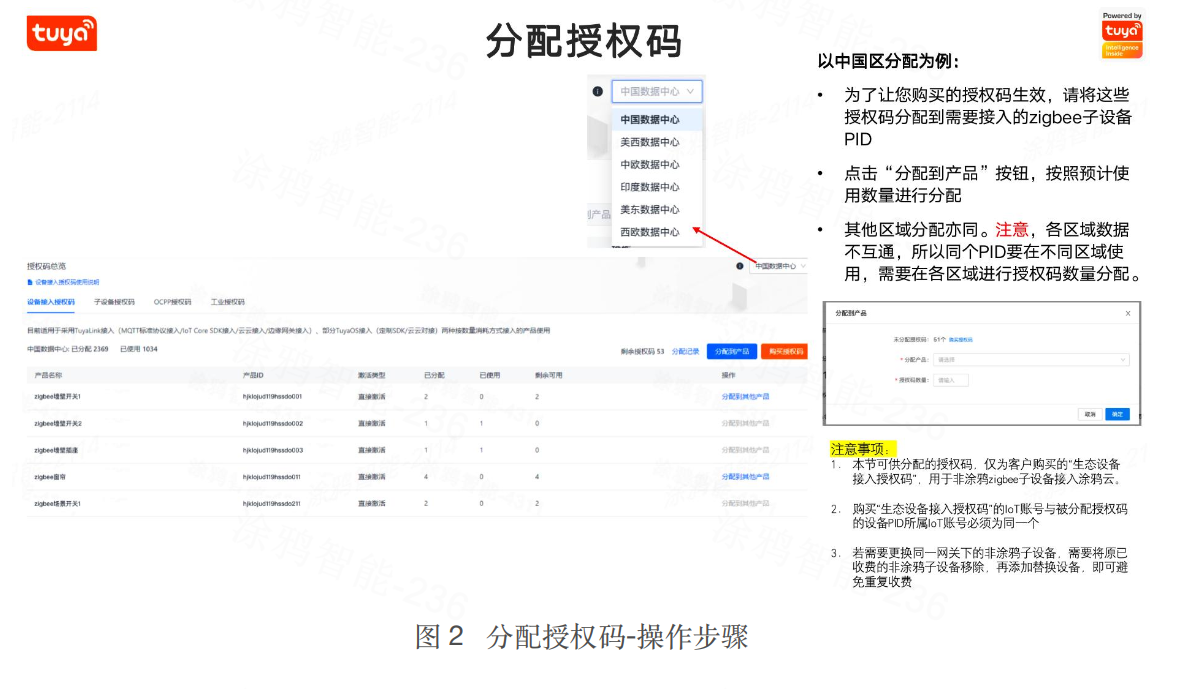

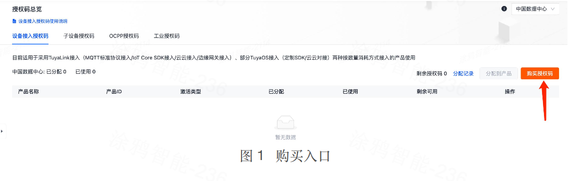

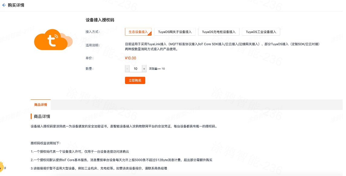

您好,非涂鸦 zigbee 子设备服务购买链接为:https://iot.tuya.com/pmg/license
具体购买页面和操作步骤如下所示:
图 2 购买授权码-操作步骤

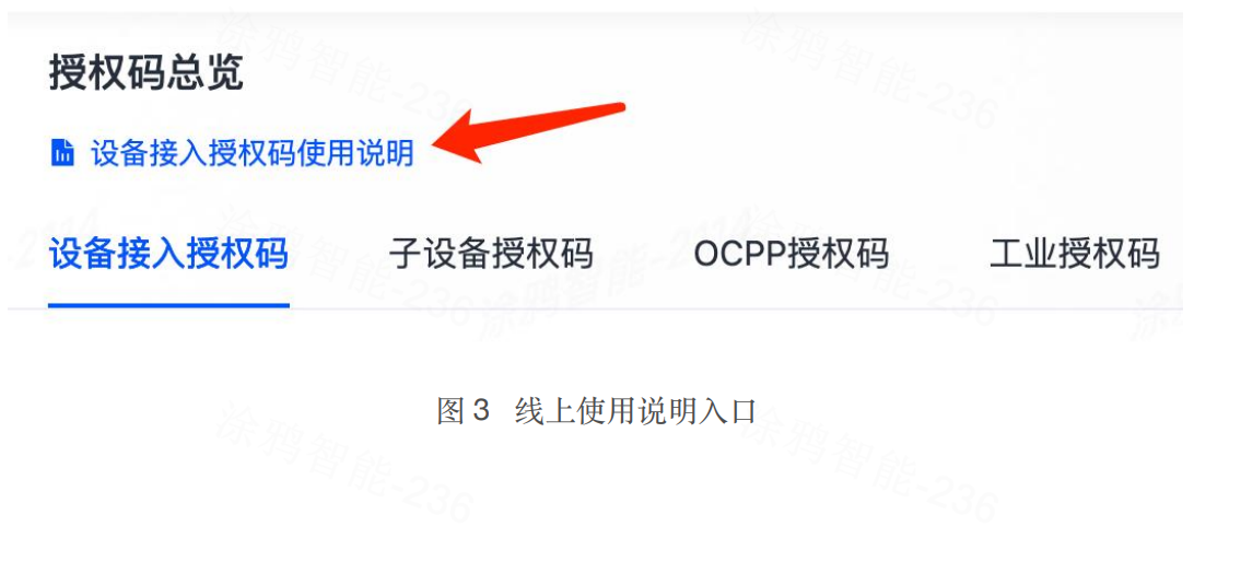

注:zigbee 协议子设备授权码购买入口为“生态设备接入”,具体购买使用,可参考设备接入授权码使用说明,或咨询平台。
