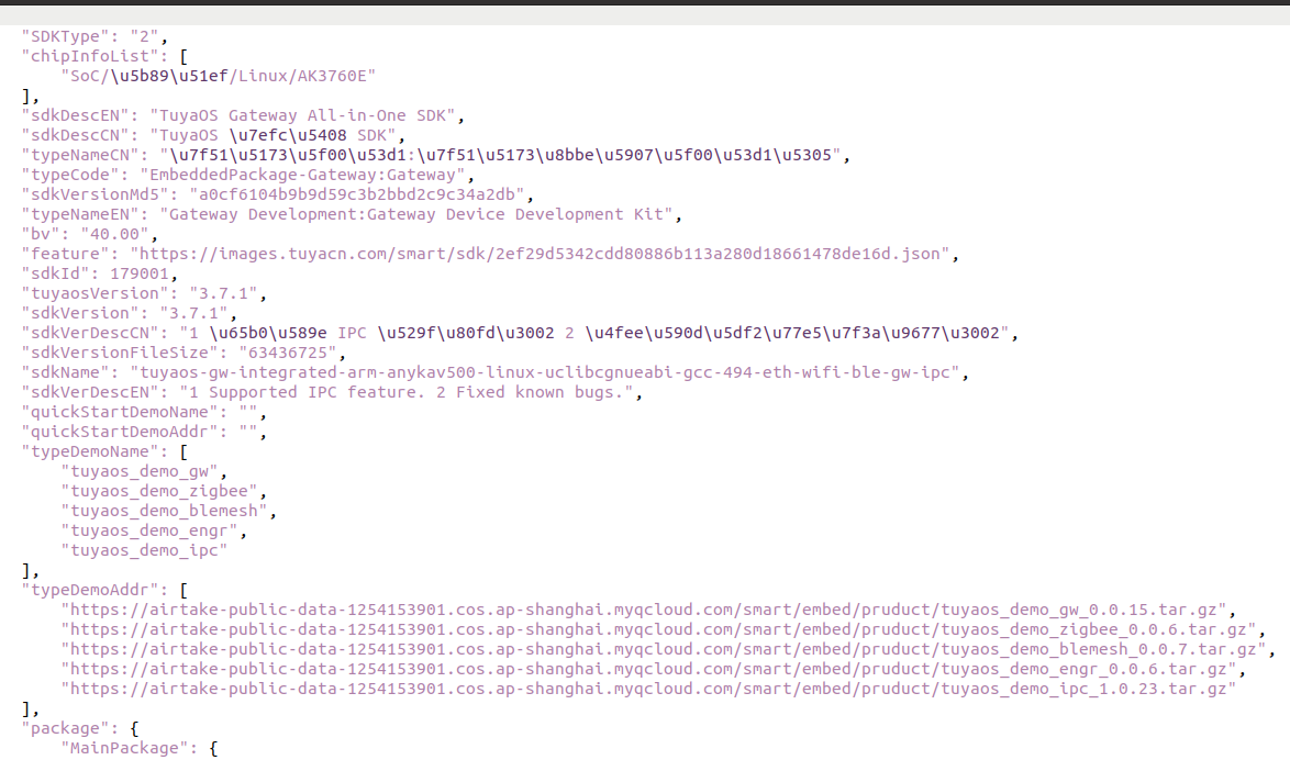

是否可以将 AK3760E 的 zigbee 网关相关代码 移到 AK3918 的 ipc 项目上,如果可以,有详细的操作说明吗?如果不行的话,是否有替代方案呢?
下面附上 AK3760E 的 项目相关信息:

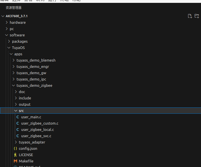

zigbee 相关代码,如下截图:

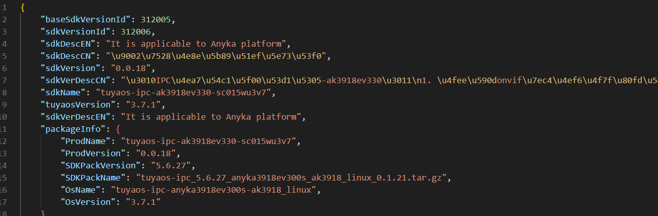

ipc SDK 信息截图:

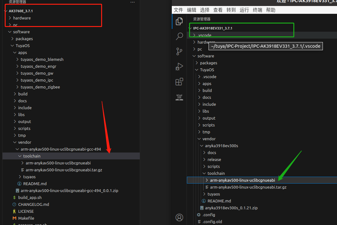

你好,AK3918 和 AK3760E 的工具链是否相同?我看你已经获取了 AK3760E 的产物包,你可以看下 vendor 目录下的工具链信息,如果两个芯片平台使用相同的工具链,则直接使用 AK3760E 的产物包就行,如果工具链不同,请按照 TuyaOS SDK模式自主接入 提供工具链,我们给你上架产物包。

感谢您的回复,我这边不太确定工具链是否一致,所以我截图了

看起来工具链是一样的,产物包是指你已经拉到本地的 AK3760E 平台 SDK,你直接用这个工程编译二进制后,把程序放到 AK3918E 板子上运行就行。当然,如果你要用 Zigbee 功能,你的板子要通过串口接涂鸦的 Zigbee 模组。
