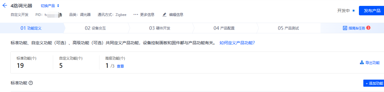

我使用的是TLSR8258_3.7.1版本的SDK。复制tuyaos_demo_zg_light2.修改appconfig.json中的相关信息,包括PID。但出现以下几个问题。

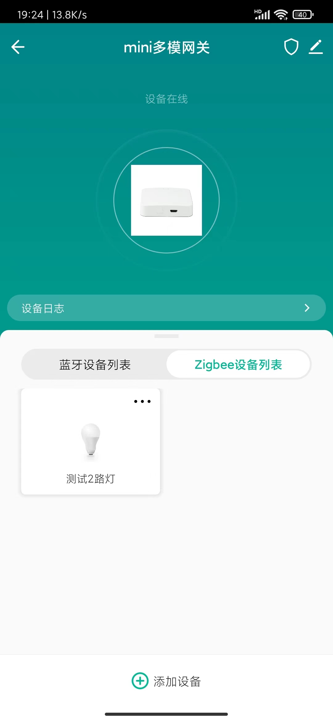

1.更改完pid,使用智能生活用网关接入设备时。设备名称还是显示的《测试2路灯》,而不是我自己创建的产品名?

这个为自己创建的产品
这个为自己创建的产品

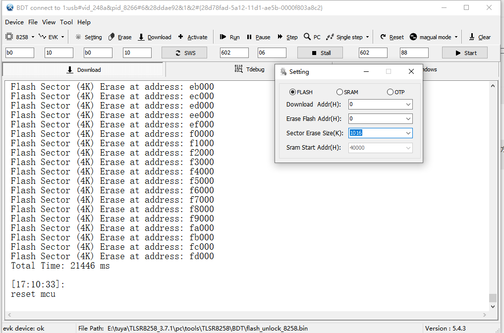

1.固件上电后,如果没有经过烧录授权,pid将会是config.h中的pid;后续不支持运行过程中通过直接修改config.h 中pid来实现pid的改变。如果您需要修改pid,需要清除1016K固件后重新烧录。
2.新建的PID,需要走烧录授权流程后才能接入涂鸦网关,才能显示面板,请确认一下。

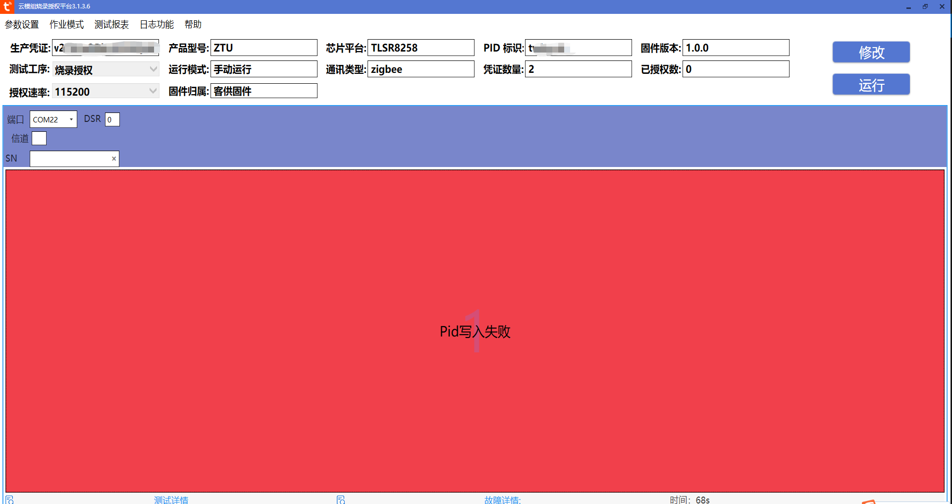

好的,我现在已经清除了1016K固件,我想重新烧录授权自己产品的pid。但在授权时出现了Pid写入失败的问题,故障详情中的故障代码为AZ30019。

1.请使用demo 程序进行烧录授权测试确保环境没有问题。
2.在确保demo 程序没有问题后对比排查改动了哪些部分。

在使用demo程序时,确实能进行授权了。应该是自己工程里面,哪里改的不合理造成的。

1.您可以重点看下 tal_mf_test_handle_callback 函数中是否有修改,建议您对比demo的tal_mf_test_handle_callback处理看下还原是否可以解决该问题
2.建议您确认下 打印 app_print_get_cfg 配置函数中disable_irq 是否为1,如果该参数为1且您实际用于产测的固件开启了打印,可能会导致串口中断由于打印关闭了中断使能而被屏蔽,实际生产的固件应该是要关闭打印的。
linshc
Posts: 33
Re: ztu使用tuya os开发,更改PID无效
1.我使用的tuyaos_demo_zg_light2的工程进行修改的,里面没有添加tal_mf_test_handle_callback处理函数也没有app_print_get_cfg.
2.应该是我多添加了两个endpoint导致的,我删掉之后,就正常授权了。
