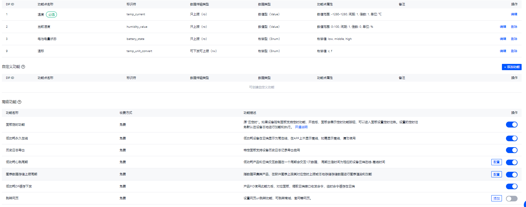

附件图片是后台的设置

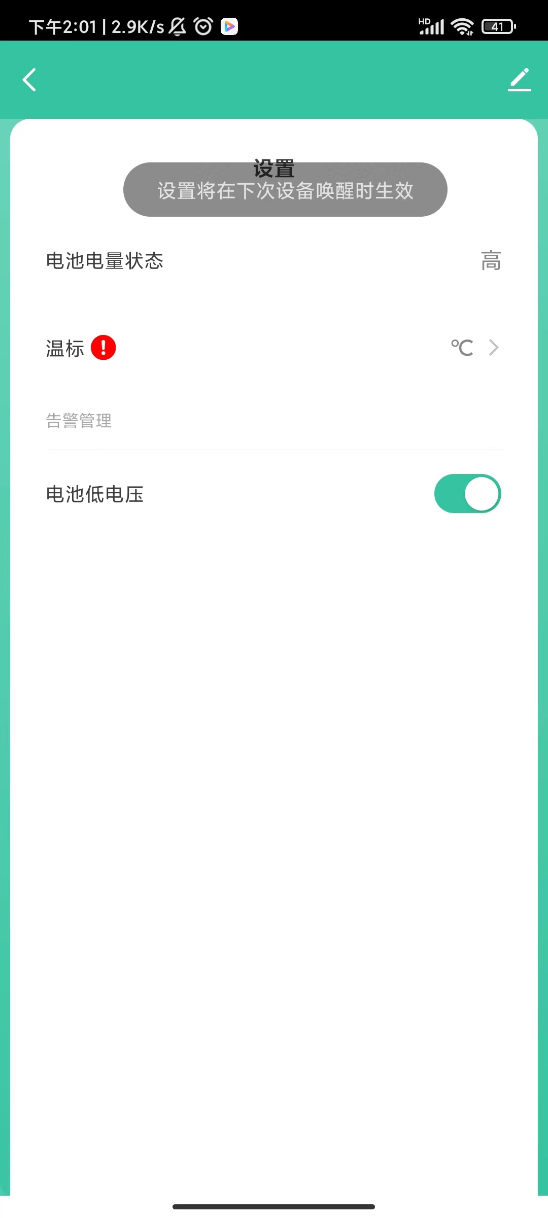

切换时dp 就下发了,如果设备此时不在线,这个dp控制就不生效。

1.这不是在下次唤醒的时候云端下发吗?

我测试了一下,取消“低功耗dp缓存下发”功能后,确实是实时下发的,但勾选后就没下发了,重新上电连接云端也没下发
这个功能是这样的:对于某些带设置执行或者控制功能的传感设备(经常断电节省功耗),当设备离线时,面板的指令就无法接收到;针对这种应用场景,可以打开低功耗DP缓存下发功能,开启该功能后,面板下发会先缓存在云端,等待设备主动获取。
说明:开启低功耗DP缓存下发功能后,面板下发的控制指令只会走缓存通道,即使设备在线也是如此。
