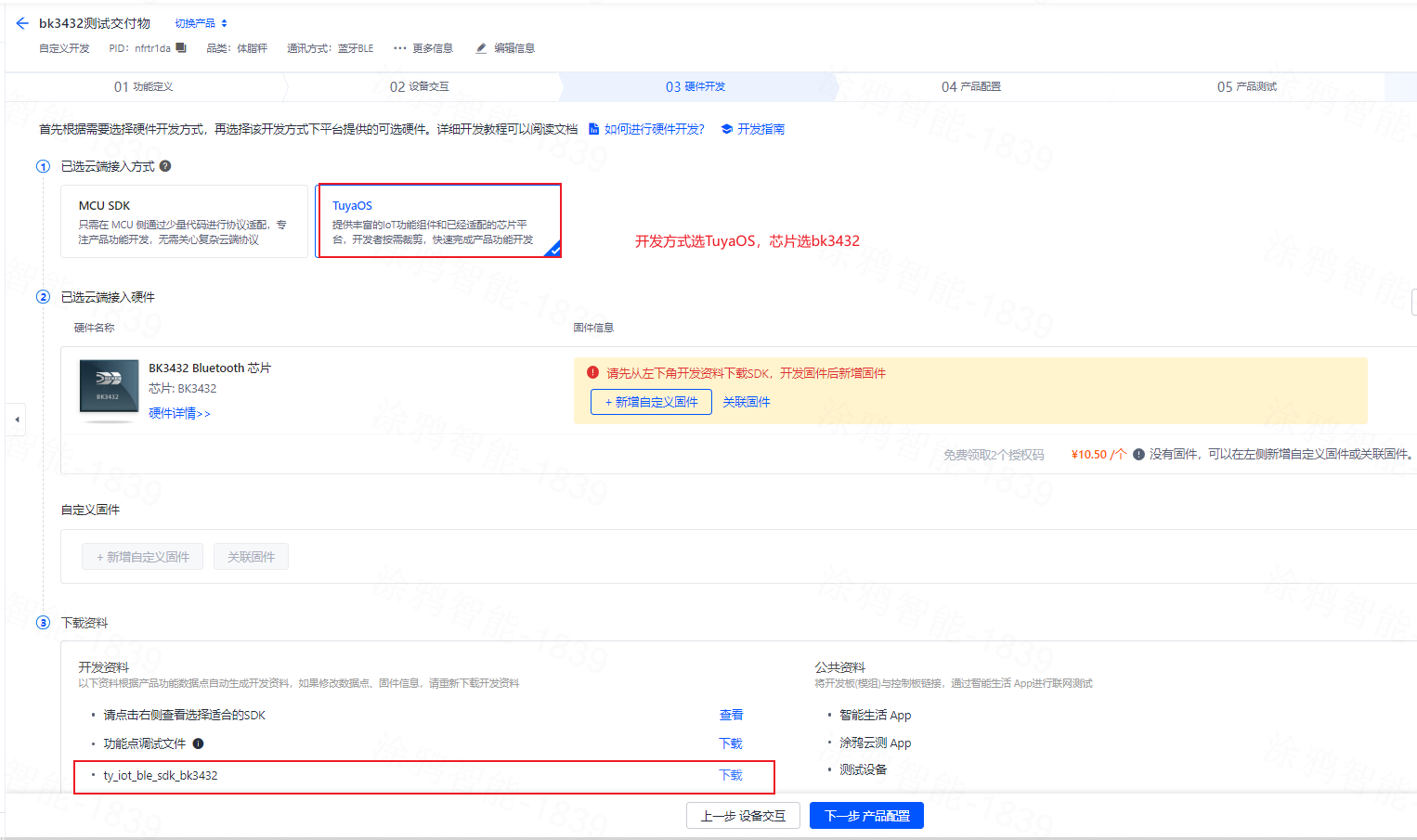

PID:puwvcszh
创建产品,硬件芯片没有BK3432,只有BK3431Q
我下载了tuya_ble_lock_sdk_bk3431q_with_fitting,里面的文件是tuya_ble_lock_sdk_bk3431q_with_fitting_v2_v4.8-20230602,也没有找到tuya_ble_adv_data_connecting_request_set函数

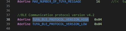

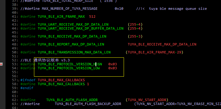

你好,全局搜索一下TUYA_BLE_PROTOCOL_VERSION_HIGN 看看是不是版本不一样?是在使用bk3432开发门锁应用吗?bk3432资源较小,一般只能应用于简单应用开发,这个要先确认清楚。

NICE 2023年 Jun 6日 15:38
我们用的锁的SDK是3.3,和体脂类是不一样,我的问题是,在3.3的版本时,广播数据的第12字节(adv_data[11]),给的是pid_type的值,然后pid_type有二个值,分别是0x00和0x01,相当是最低位用了,然后查看体脂品类的代码,发现pid_type是在第14字节(adv_data[13])位置上,而在第12字节(adv_data[11]),是状态的一些设置,且设置举手请求发送数据是这个字节的第2Bit上,那么,如果我其他的不改的情况下,还是通过第12字节(adv_data[11])的第2Bit位来请求举手(等网关连接),会不会有问题。还是要按体脂品类的SDK来重新移植一次(3.3目前就差这个问题,其他的都是正常的)。

bk3432 sdk不支持请求连接,对于3.3的协议版本,请求连接的标志是在扫描响应包里(scan_rsp_data),3432并没有门锁的sdk,你们是哪里获取的3432的门锁 sdk ?

NICE 2023年 Jun 7日 17:09
在IOT平台创建锁的品类中获取的,版本是1.3.X,比较老的版本的,是scan_rsp_data[8],这个位置吗?
