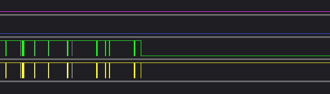

硬件IIC问题,发现硬件IIC使用过程中偶尔会失败,而且会导致重启,问题比较严重,请问有什么办法让他不重启吗,用着用着突然就不行了
15179276401
Posts: 49
Re: 【求助】硬件IIC问题
如图,SDA线突然一直变低了,时钟线好像还没有问题,板子上看到的现象就是突然卡死,然后复位
NICE
Posts: 111
Re: 【求助】硬件IIC问题
你好,请问是什么芯片平台?sdk版本多少?
