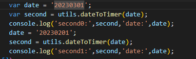

在使用时间拓展工具api(dateToTimer)时,转换出现错误,时间字符串‘20230301’和‘20230201’通过此API转换成秒后都是1677600000,代码及打印如截图

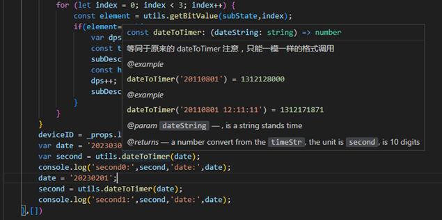

你好尝试通过以下方式调用,测试了下代码逻辑是不存在问题的。
const d1 = utils.dateToTimer('20230301');
const d2 = utils.dateToTimer('20230201');
console.log('d1', d1); // d1 1677600000
console.log('d2', d2); // d2 1675180800
