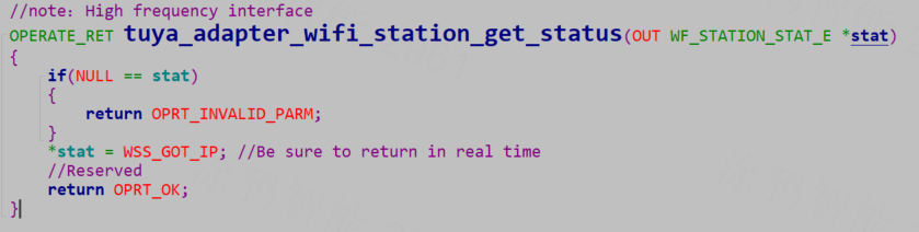

Re: 【求助】【TuyaOS SDK】概率性出现APP上删除设备,没有收到IPC_APP_Reset_System_CB回调
从日志看,可能是wifi没有连上,或者tuya_adapter_wifi_station_get_status接口实现有问题,stat未变成WSS_GOT_IP状态
