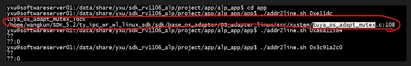

【问题描述】:
我们在测试时会出现程序运行到tuya_ipc_tranfser_init这个函数时捕获到signal 11,我们通过addr2line定位到函数为tuya_os_adapt_mutex_lock函数,如
截图附件《企业微信截图_16849799255043.png》
设备启动日志,如log附件《signal_11.txt.txt》,log等级为3
