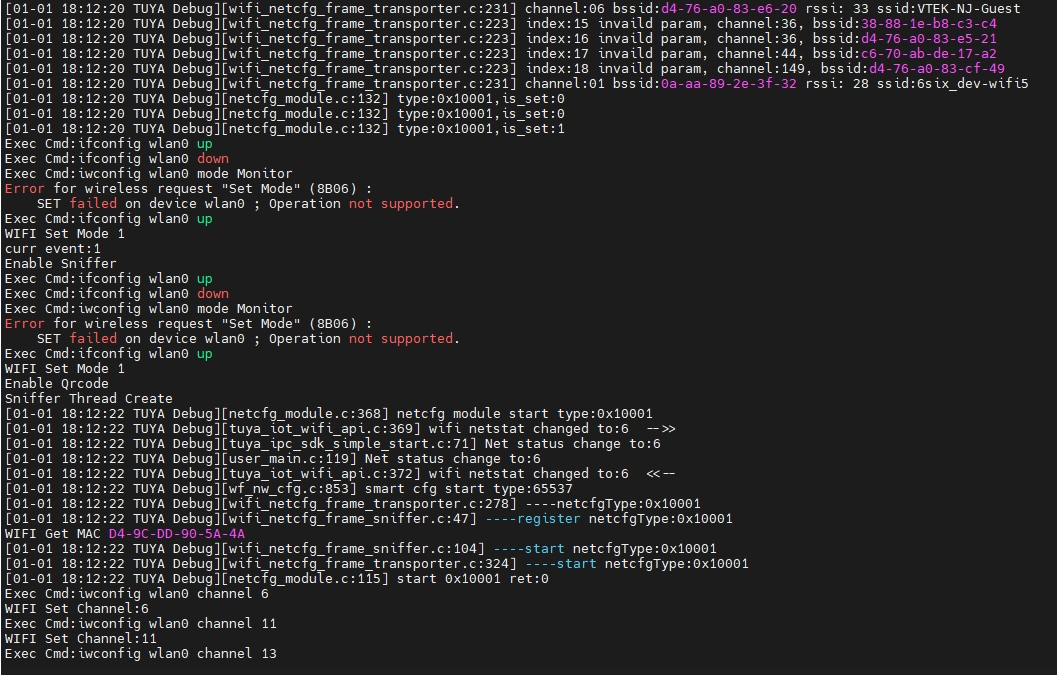

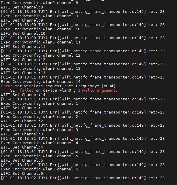

您好,wifi无法链接 板上启动demo_ipc_sweeper 程序,不断出现 Exec Cmd:iwconfig wlan0 channel 1
/demo_ipc -c 4

之前是没有添加token,帮忙看一下这个log。怎么配网

token看着不太对,token来自于涂鸦智能APP配网二维码,解析出来的字段,中国区一般是“AY”字符开头。
