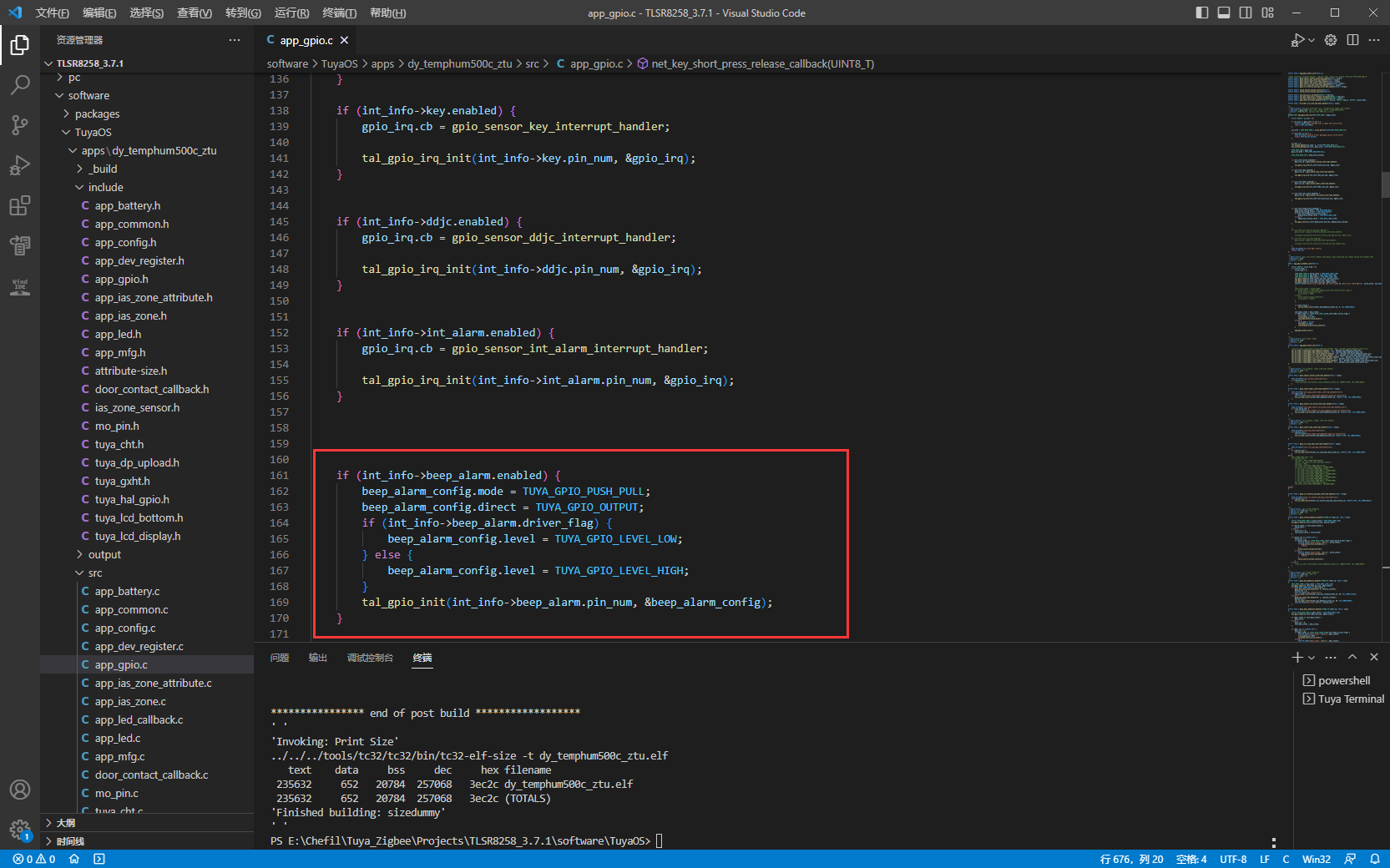

一个很奇怪的问题,就是我对PB5这个io口初始化了以后,尝试拉高,用示波器打了发现,每次刚开始拉高,又会莫名其妙的自动拉低了,请教下大神,一般是什么原因导致这样的现象发生,io初始化的代码如下所示:
io拉高的代码:
tal_gpio_write(int_info->beep_alarm.pin_num, TUYA_GPIO_LEVEL_HIGH);
