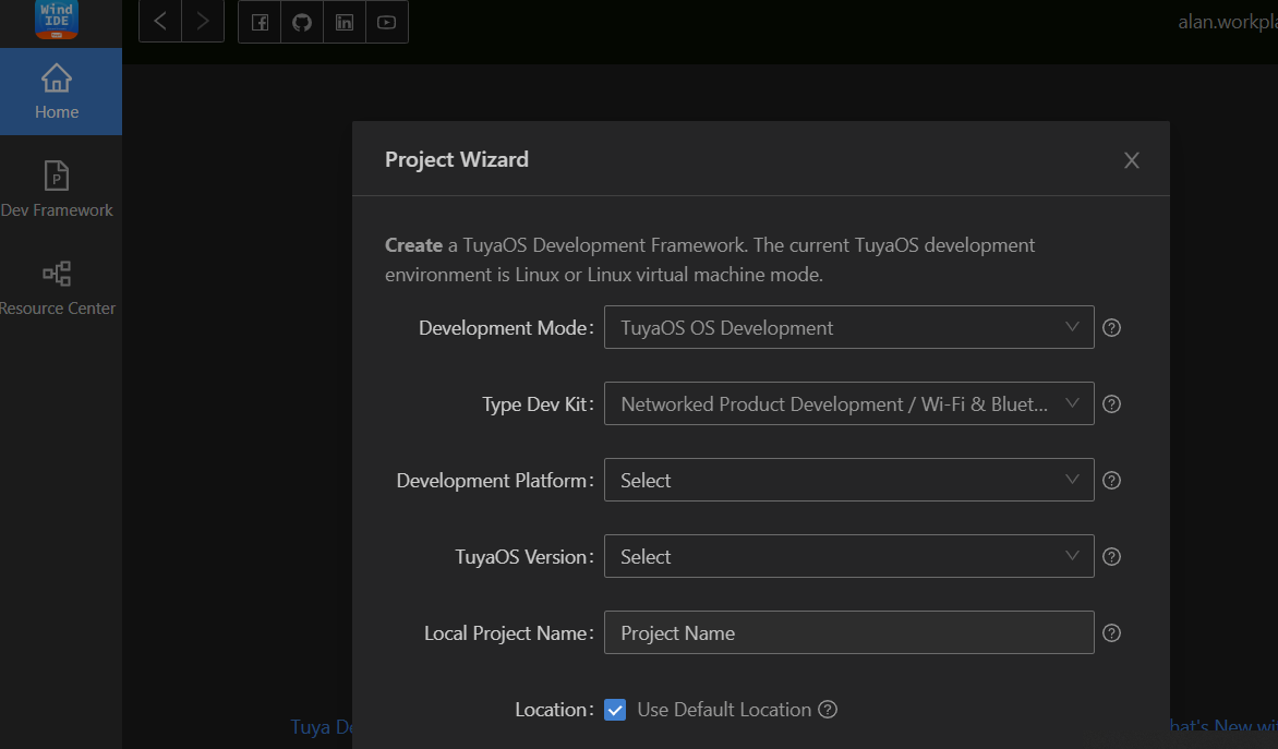

【已同步】CR3L 在 TUYA WIND IDE 里头选择哪一个Development Platform
alan.workplaces
Posts: 5
开发 CR3L 在 TUYA WIND IDE 里头选择哪一个Development Platform?
谢谢大家
niezheyuan
Posts: 65
Re: CR3L 在 TUYA WIND IDE 里头选择哪一个Development Platform
开发平台对应的是芯片平台的概念,CR3L模组对应的芯片平台8720CM,所以选择RTL8720CM。
