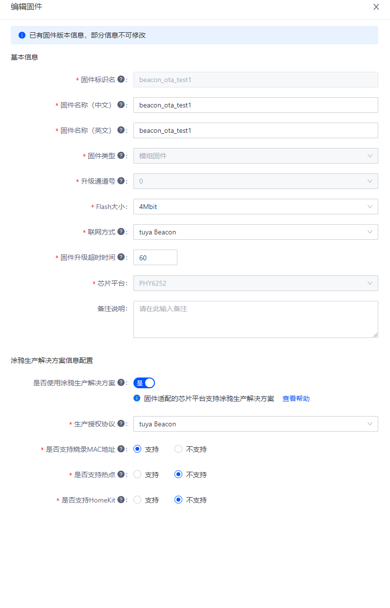

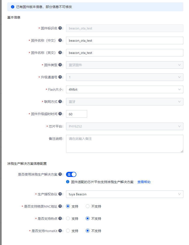

大佬,你好,我这边下拉SDK后,仅修改内置UUID KEY和PID,测试OTA,
如果固件类型选 模组固件,则无法检测到OTA;
如果固件类型选 蓝牙固件,每次均在十几分钟后提示固件更新失败,请问有什么需要特殊处理的吗?

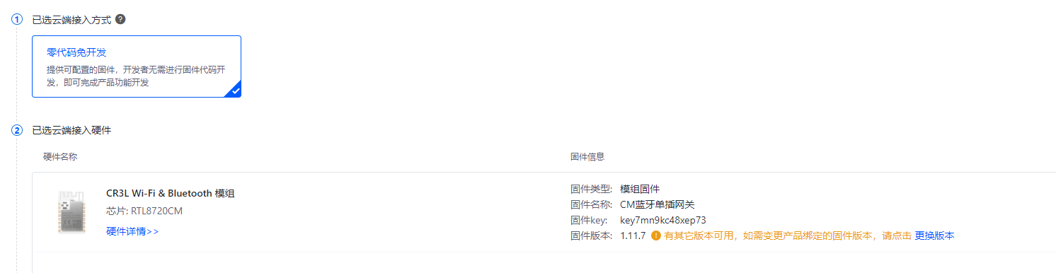

补充一下 网关信息

具体失败在哪里,是刚开始,还是最后
创造传奇,不是卖艺! 8-)
wch
Posts: 42
Re: 【求助】请问PHY6252的Beacon Mesh 2.0 预计什么时候可以支持OTA?
beautifulzzzz 2023年 May 25日 11:02
具体失败在哪里,是刚开始,还是最后
最后,每次都是十几分钟后,停下来收包后
