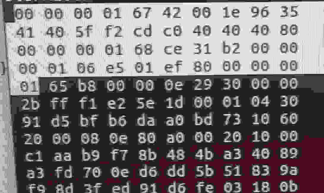

SDK版本
tuya_ipc_sdk_5.3.26
tuya-iotos-embeded-multimedia-demo
在发送帧数据的时候,需要从附件图片的哪个位置开始?
起个中文名
Posts: 155
Re: 【求助】请教编解码模块的专家发送帧数据相关问题
涂鸦demo中,你直接可以参考音视频发送线程的实现。从第一个字节就开始读取,中间会通过nalu头来判断帧的开始位置。
