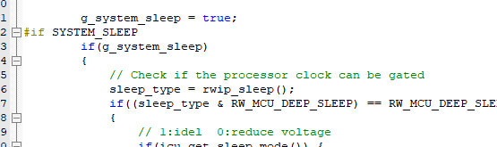

  1. 全局搜一下g_system_sleep这个变量,将对应注释开启,涉及位置在:
    • app_test.c下 app_test_outtime_handler函数内有一处

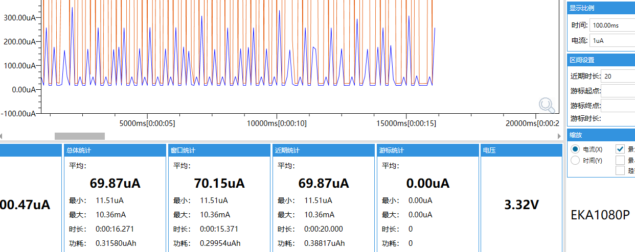

你好,这个是我BK3431Q的SDK固件直接烧进只有芯片和晶振的空板的功耗,由图可知,功耗一直在跳动,没隔几百ms就会跳到100ua以上,这个怎么解决呢

蓝牙周期性广播,在广播的时候功耗是要达到mA级的。

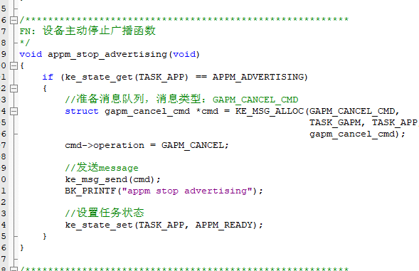

休眠前已经调用了停止广播函数,这个函数没用吗appm_stop_advertising();

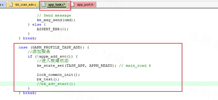

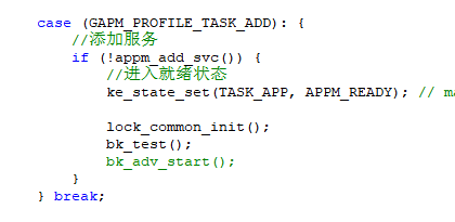

看截图的电流数据看以及sdk默认的广播周期看,设备应该还在广播,你可以提供下具体关闭adv的方法。

15179276401
Posts: 49
Re: [求助]BK3431Q功耗问题
已经关掉了,休眠标志位也置位了,还是会跳
