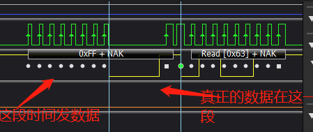

硬件IIC写数据没有问题,读数据在发送设备地址的时候波形明显不对,没有发数据,请问是为什么呢
15179276401
Posts: 49
Re: 硬件IIC问题
发送设备地址的波形如图

15179276401
Posts: 49
Re: 硬件IIC问题
写错了,出问题的是要读取的地址,设备地址还能正常发送

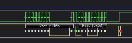

15179276401
Posts: 49
Re: 硬件IIC问题
这是使用的函数和波形,是不是进入中断发送数据太晚了,为什么呢
