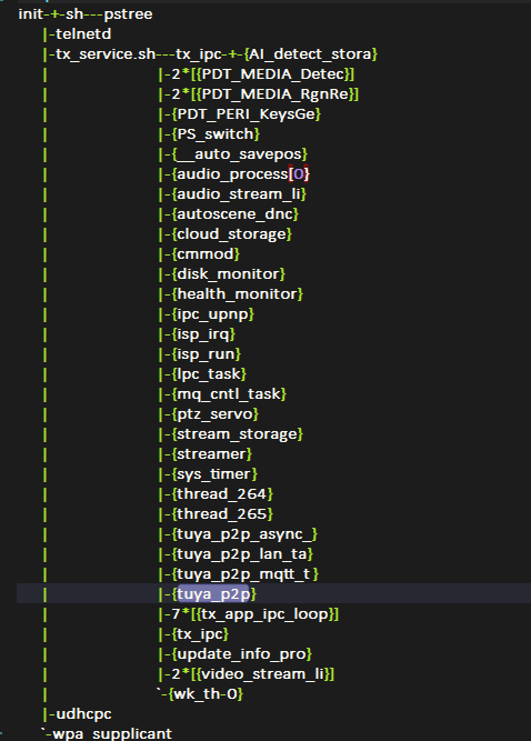

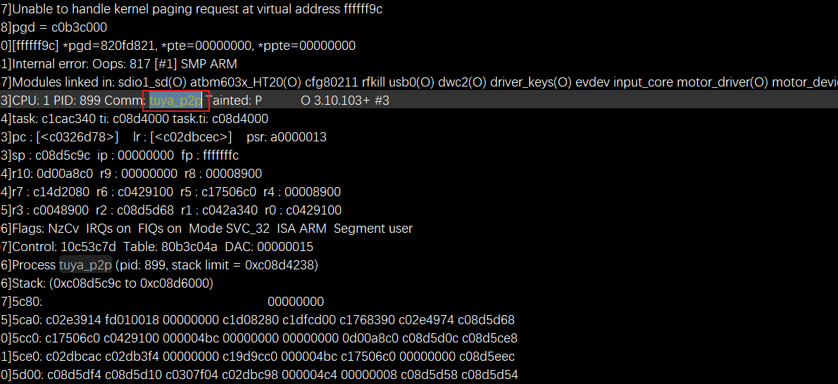

挂死日志如附件截图,不好复现,求助是否有那位兄弟遇到过类似问题,帮忙分析一下,看看是否有排查思路

能否查看下pc指针对应的符号
