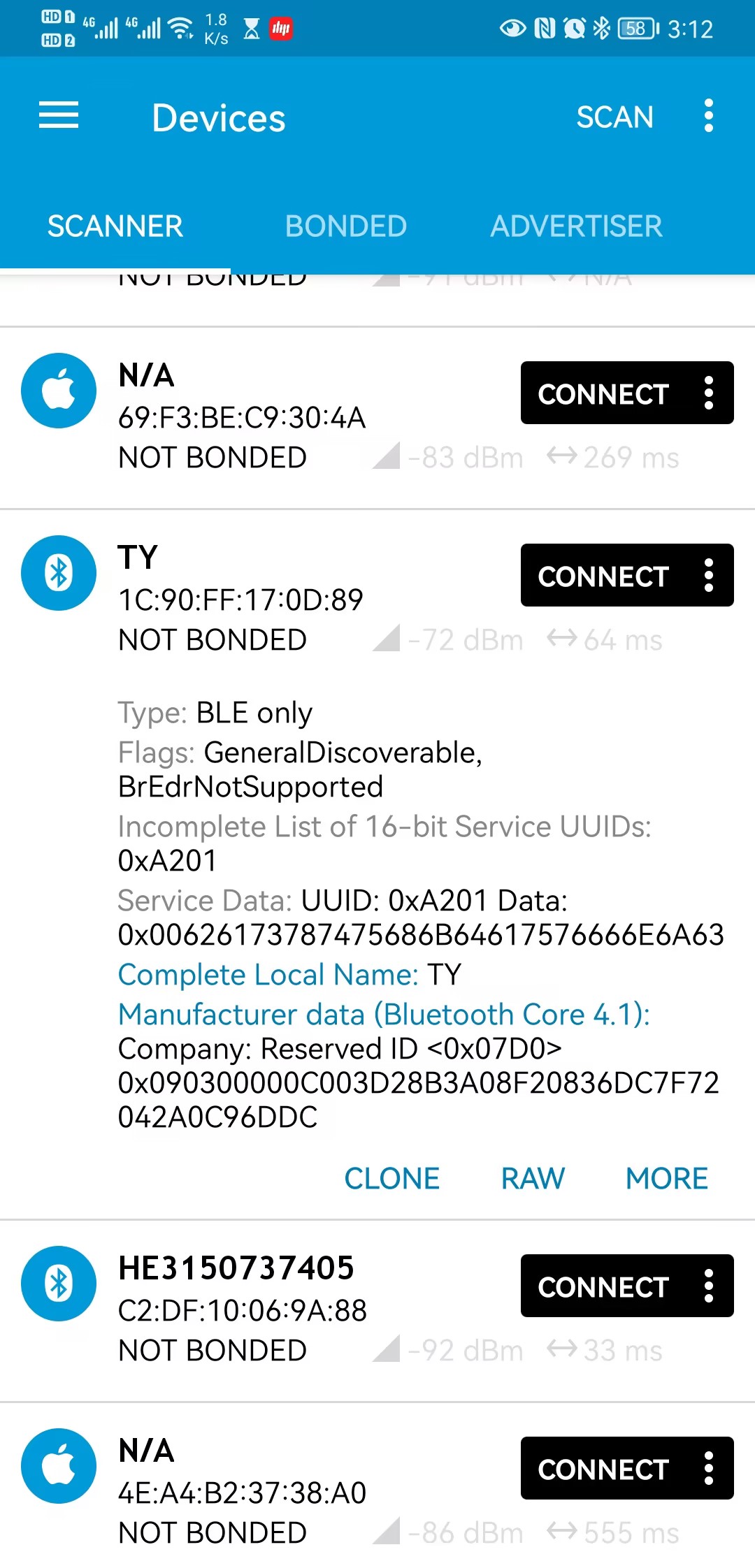

另外,手机端装一个app nrfConnect看能不能发现设备beacon

看是开启广播了,用nrf connect看下能不能发现设备。
jafil10
Posts: 119
Re: bk7231n_3.3.4配合特定手机,无法发现和添加设备
hearge 2023年 Apr 7日 14:56
我试了一下,使用 nrf Connect是搜索不到设备的。

我试了一下那台nova手机,是搜索不到蓝牙设备的。但使用同事的mate20,也是鸿蒙2.0.0,是能正常搜索到的
