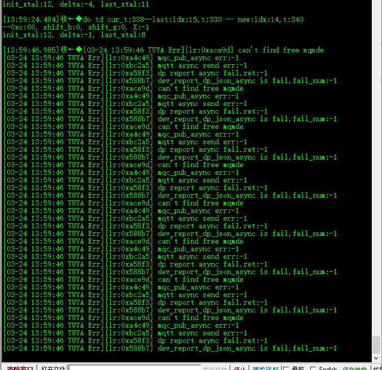

联网卡的log
Re: BK7231N 联网有时会离线原因
看log是mqtt队列堵塞了,你是有在做频繁的上报吗?有完整的log么?

完整的log输输出,我没有保存。sdk也没有频繁的上报,是在app快速按了开关按键,app面板是我们自己的自定义的界面
你的快速按开关键,频率、时间是多少?开关键是否会触发dp上报?可以复现一下发个log瞅瞅。
输出log 在附件,按下的频率是挺快的
