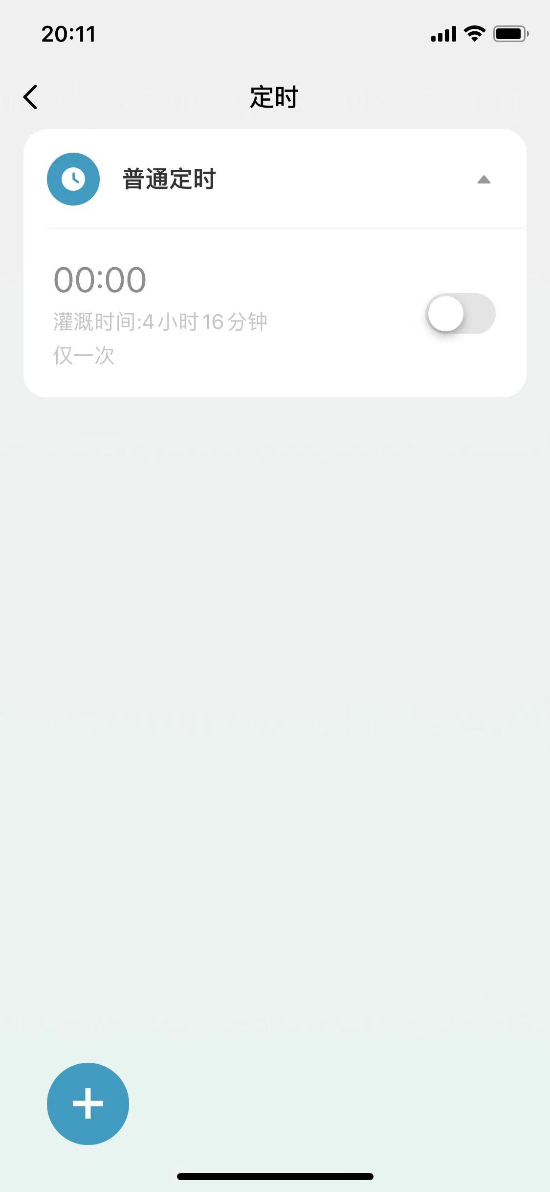

使用BT3L开发智能浇花控制器,定时显示面板问题,我上传的都是0,但会显示灌溉时间4小时16分,刚好一个字节,这个是怎么回事啊?
图片在附件
代码如下:

NICE
Posts: 111
Re: bt3l定时显示问题
请提供一下创建的产品pid。
wt呃呃
Posts: 146
Re: bt3l定时显示问题
PID:awazmgt5 ,有可能跟我的sdk有问题,
NICE
Posts: 111
Re: bt3l定时显示问题
好的,是基于哪个sdk开发的?sdk版本号多少?这个pid的源pid是水阀控制器,该定时dp是raw类型,dp协议有对过吗?
wt呃呃
Posts: 146
Re: bt3l定时显示问题
已解决了
