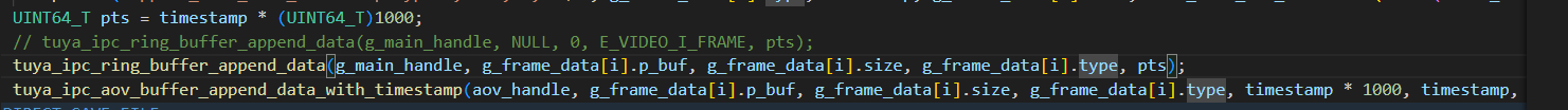

我把打印关了,部分关键打印我输出到文件了,比如aov push frame start跟aov push frame end,出现2次打印是因为我这边cat查看了2次本地文件导致的。

上次推给常规ringbuf的是虚拟i帧,目前改成了跟推aov一样的数据、类型、时间戳。整体耗时上差不多,从调用tuya_ipc_ss_start_aov_local_storage到返回状态5仍需要20多秒。
