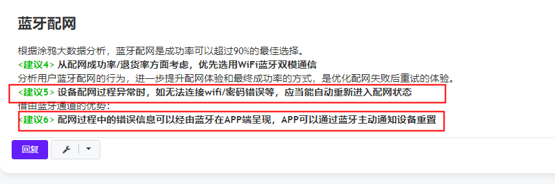

另外网站上提到的建议5和建议6怎么实现呢?
我记得老版本sdk在配网失败后,一定要重启设备才行,现在6.x的sdk能够通过哪些方式重置进入配网阶段吗?
再者通过蓝牙的方式怎么告知app配网失败了呢?
