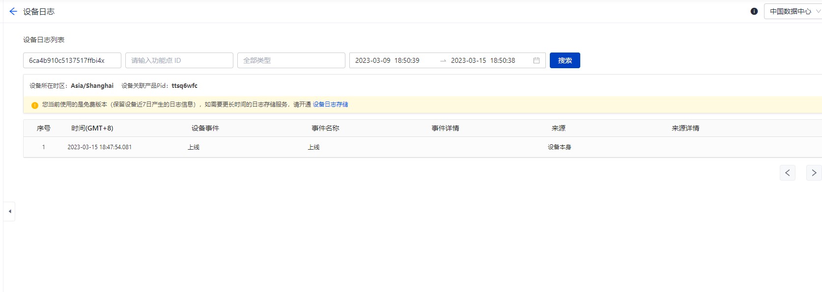

用这个demo,抓包的确OK了,但平台上却找不到上报数据是为啥呢?
设备虚拟ID:6ca4b910c5137517ffbi4x

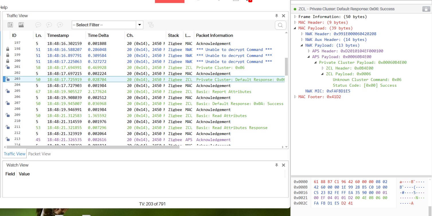

抓包文件发下
我的栈溢不出。
叶苹果
Posts: 18
Re: 自定义cluster发送失败,求助什么原因?
抓包见附件
zigbee包1.zip
(34.52 KiB) Downloaded 488 times
zeso
Posts: 132

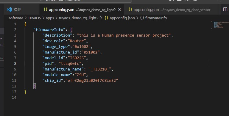

你确定下,编译demo用的app_config.json是否和另外一个demo的json文件搞混,看抓包manufacturer_name还是不对。

上午好!
我再三确认了manufacturer_name这个字段没有搞错。
还有其它什么原因会导致这个字段的问题?

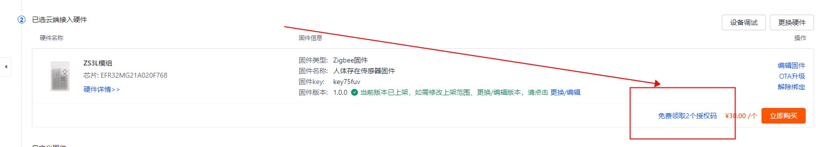

我是用这种方式授权,直接购买的调试样机,当初的manufacturer_name为TZ3000会有影响吗?

烧录授权下载的固件是你上传到固件平台上的,请问本地固件改过之后有没有更新上去?或者本地编译的固件,先直接用芯科commander烧录一下,测试看看manufacturer_name有没有更新。

1.自定义DP接入规范请参考 规范文档,重点需要注意,app_config.json中配置的manufacturer_name字段需要支持自定义DP透传能力,否则网关不识别;设备侧固件开发时上报DP数据格式:数值类型、长度、取值范围等需严格按照文档中的协议,否则网关校验报文无效;
2.app_config.json的配置信息最终体现在编译目标文件中,需要重新烧录固件生效。建议通过commander 本地烧录验证后再上传固件平台,重新烧录授权。本地烧录参考TuyaOS\docs\0_快速入门.md 6.6小节。
