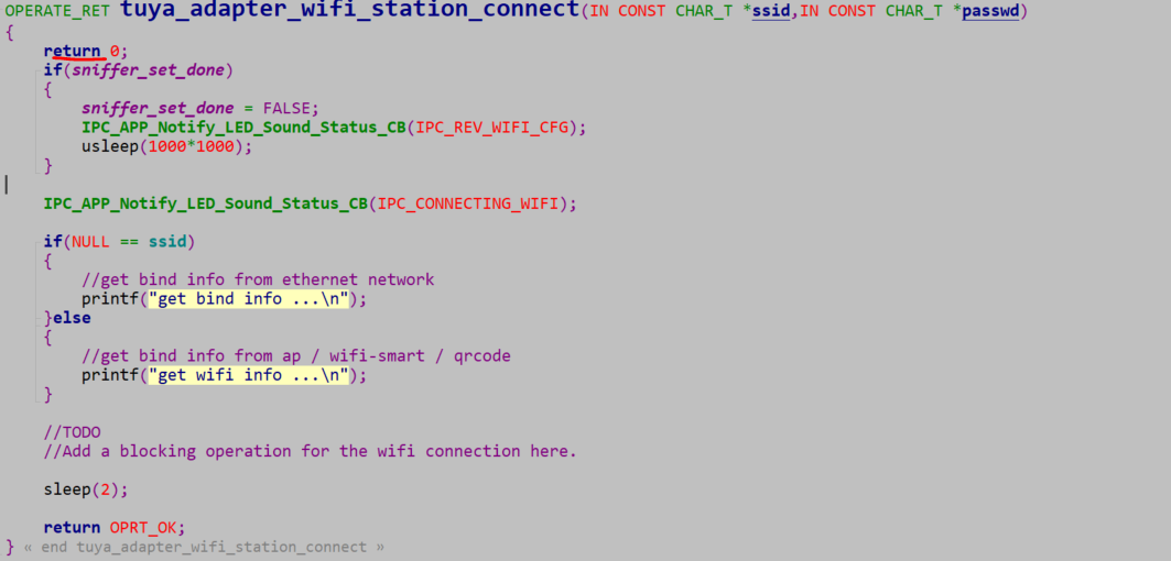

看了一下,tuya_adapter_wifi_get_work_mode接口返回值有点问题,配网结束后,WIFI Set Mode 2(STATION模式),但是
tuya_adapter_wifi_get_work_mode接口返回仍然是3。
先一步步来,修复一下这里呢?

不好意思,tuya_adapter_wifi_station_connect第一行return 0直接返回了,删除后再看一下哈。
你好!去掉那个return 0;也是一样的。
log没有exec_cmd的打印

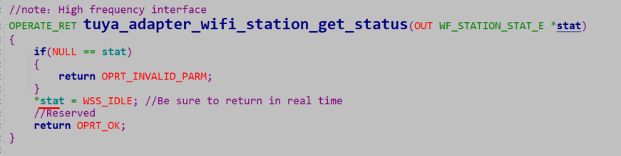

麻烦看一下tuya_adapter_wifi_station_get_status,stat的取值是多少?在没有连路由器前,需要设置成WSS_IDLE,连上路由器拿到IP地址后,需要设置成WSS_GOT_IP状态,需要根据实际的网络连接状态进行适配
//note:High frequency interface
OPERATE_RET tuya_adapter_wifi_station_get_status(OUT WF_STATION_STAT_E *stat)
NW_IP_S ip = {0};
if (stat == NULL) {
    printf("invalid param");
    return OPRT_INVALID_PARM;
if (OPRT_OK == tuya_adapter_wifi_get_ip(WF_STATION, &ip)) {
    *stat = WSS_GOT_IP;
} else {
    *stat = WSS_CONN_FAIL;
//Be sure to return in real time
//Reserved
return OPRT_OK;
我是这样写的,可以吗
fallen-queen
Posts: 146
Re: [IPC SDK]IPC_DEMO_5.x AP配网问题
感觉有问题,没连前端路由器,stat需要WSS_IDLE状态,只有真的连上路由器拿到IP后,才能设置成WSS_GOT_IP。

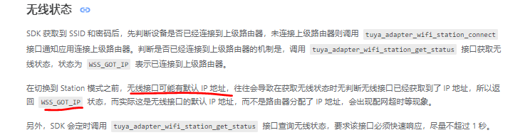

那要怎么样改?这是按照你们的文档改的。
https://developer.tuya.com/cn/docs/iot- ... p8ftgfkt96

demo代码只是一个参考,不同硬件平台是要根据实际情况适配的。
建议修改如下:
static int station_connect = 0;
OPERATE_RET tuya_adapter_wifi_station_get_status(WF_STATION_STAT_E *stat)
NW_IP_S ip = {0};
if (stat == NULL) {
    PR_ERR("invalid param");
if (!station_connect) {
    *stat = WSS_IDLE;
    return OPRT_OK;
    *stat = WSS_GOT_IP;
} else {
return OPRT_OK;
OPERATE_RET tuya_adapter_wifi_station_connect(IN CONST CHAR_T *ssid,IN CONST CHAR_T *passwd)
station_connect = 1;
/// 连前端路由器的逻辑
return OPRT_OK;
Martin
