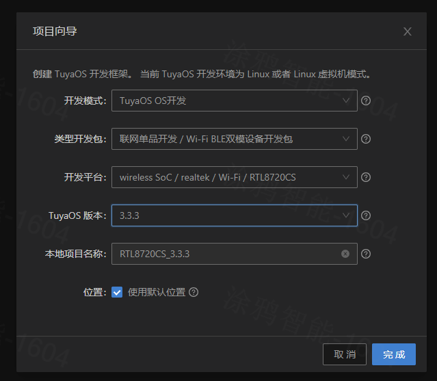

我重新上验证了一下,编译 tuyaos_demo_quickstart 这个app,启动还是一样的挂掉。日志如下;同时附件我附上了 crash后我通过addr2line工具后的情况,跟之前 3.3.2的现象是一样的。
