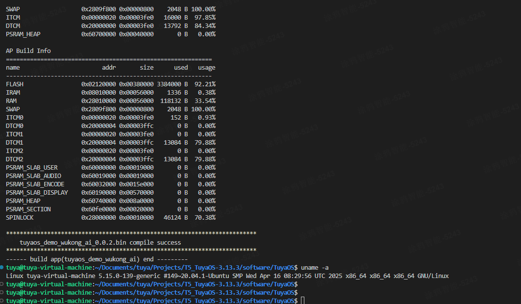

您好,我建了一个ubuntu 20.04的虚拟机,未复现到异常,
麻烦按一下步骤操作一下:
1、备份代码修改
2、执行下述命令配置环境(如果包已经安装过,执行会很快结束)
sudo dpkg --add-architecture i386
sudo apt-get update
sudo apt-get install build-essential cmake python3 python3-pip doxygen ninja-build libc6:i386 libstdc++6:i386 libncurses5-dev lib32z1 git python3-venv -y
sudo pip3 install pycrypto click sphinx_rtd_theme future breathe blockdiag sphinxcontrib-seqdiag sphinxcontrib-actdiag sphinxcontrib-nwdiag sphinxcontrib.blockdiag click-option-group
3、删除3.13.3仓库并重新下载
4、合入1中备份的代码并重新编译固件
请按以上顺序执行,不要打乱顺序
努力写bug……
xdt_chen
Posts: 18
Re: T5_TuyaOS-3.13.3编译失败
可以了,感谢
