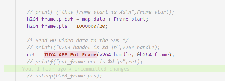

我把帧率改成25fps也是一样的信息欸

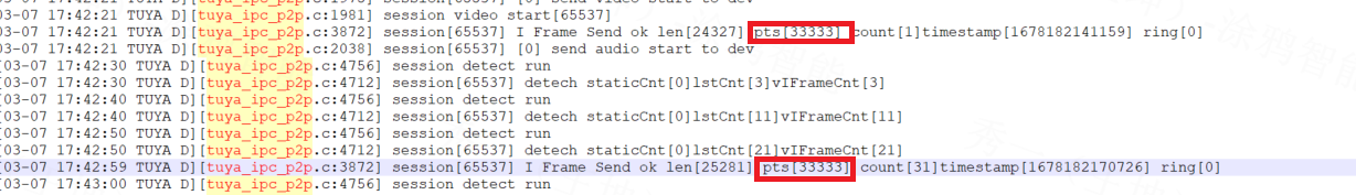

视频帧的pts有问题,看着是一直不变的,pts要求是微秒量级的时间戳。

我是根据帧率设置的,帧率从30帧改到25、20,我都会改。

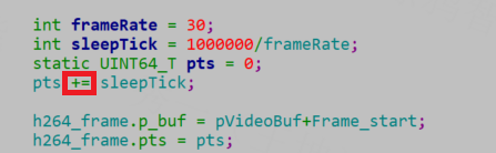

pts是需要累加的,少了+号。

建议参考demo的做法,设置一个pts变量,进行累加

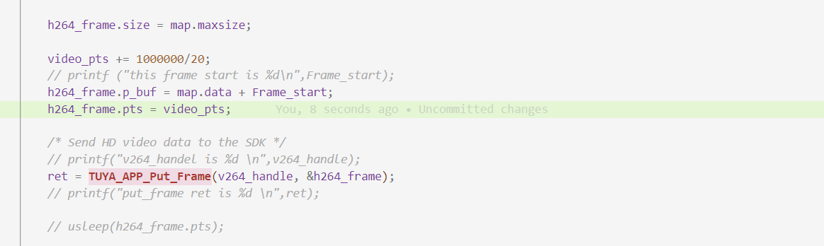

好的,我改成图片显示这样还是有这个信息:
[03-08 11:20:58 TUYA D][tuya_ring_buffer.c:343] ch0st0tr0 delay too much(seqNo:566->758)
[03-08 11:20:58 TUYA D][tuya_ring_buffer.c:348] ch0st0tr0 delay too much:0x7f930ee010 0x7f9320073a 0x7f9322e010 0x7f9316a3d6 30000
[03-08 11:20:58 TUYA D][tuya_ring_buffer.c:1076] skip to next frame, type(1) node 181 seqNo 581 ch0st0tr0
而且我看demo里面每次循环都先赋值0
log如文件
