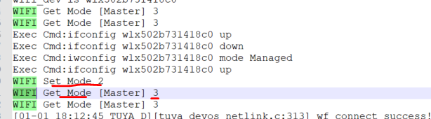

看了一下,tuya_adapter_wifi_get_work_mode接口返回值有点问题,配网结束后,WIFI Set Mode 2(STATION模式),但是
tuya_adapter_wifi_get_work_mode接口返回仍然是3。
先一步步来,修复一下这里呢?
