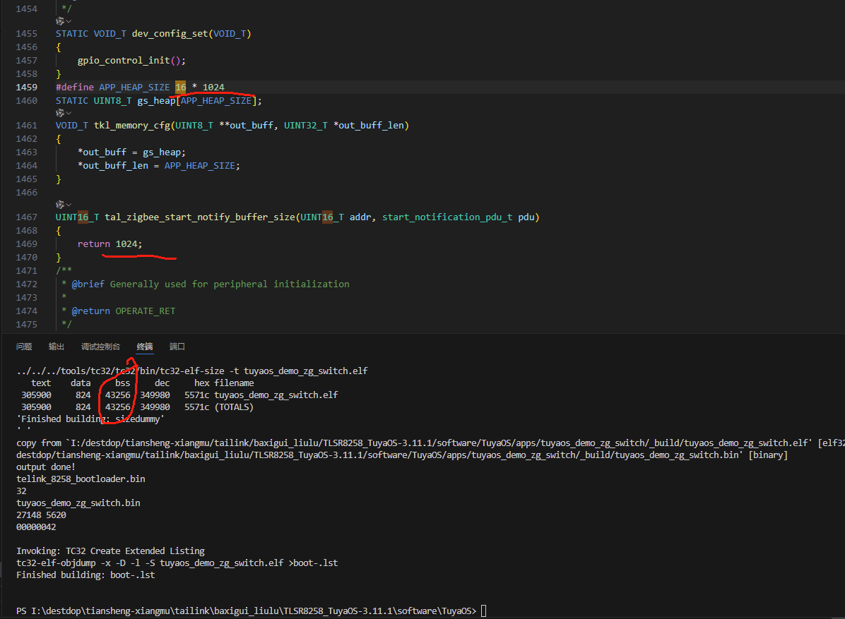

tuya_init_second中无法继续运行,可能是由于SDK本身heap资源不足,分包初始化会需要malloc 2k左右资源,可以尝试:

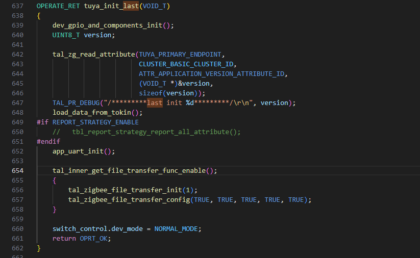

1.分包初始化函数可以放到tuya_init_last函数中。
2.可以尝试调低分包malloc资源大小,UINT16_T tal_zigbee_start_notify_buffer_size(UINT16_T addr,start_notification_pdu_t pdu)
return 1024;
3.可以增加本身SDK malloc资源,通过:
#define APP_HEAP_SIZE 12*1024
STATIC UINT8_T gs_heap[APP_HEAP_SIZE];
VOID_T tkl_memory_cfg(UINT8_T **out_buff, UINT32_T *out_buff_len)
*out_buff = gs_heap;
*out_buff_len = APP_HEAP_SIZE;

这样子会卡死复位(如图)

您好,
当前是在初始化时卡死复位还是发送中?
tts
Posts: 21
Re: 请问上报的dp数据长度超过64byte的时候该怎么上传? 分包?如何分?
您好,是卡死在初始化

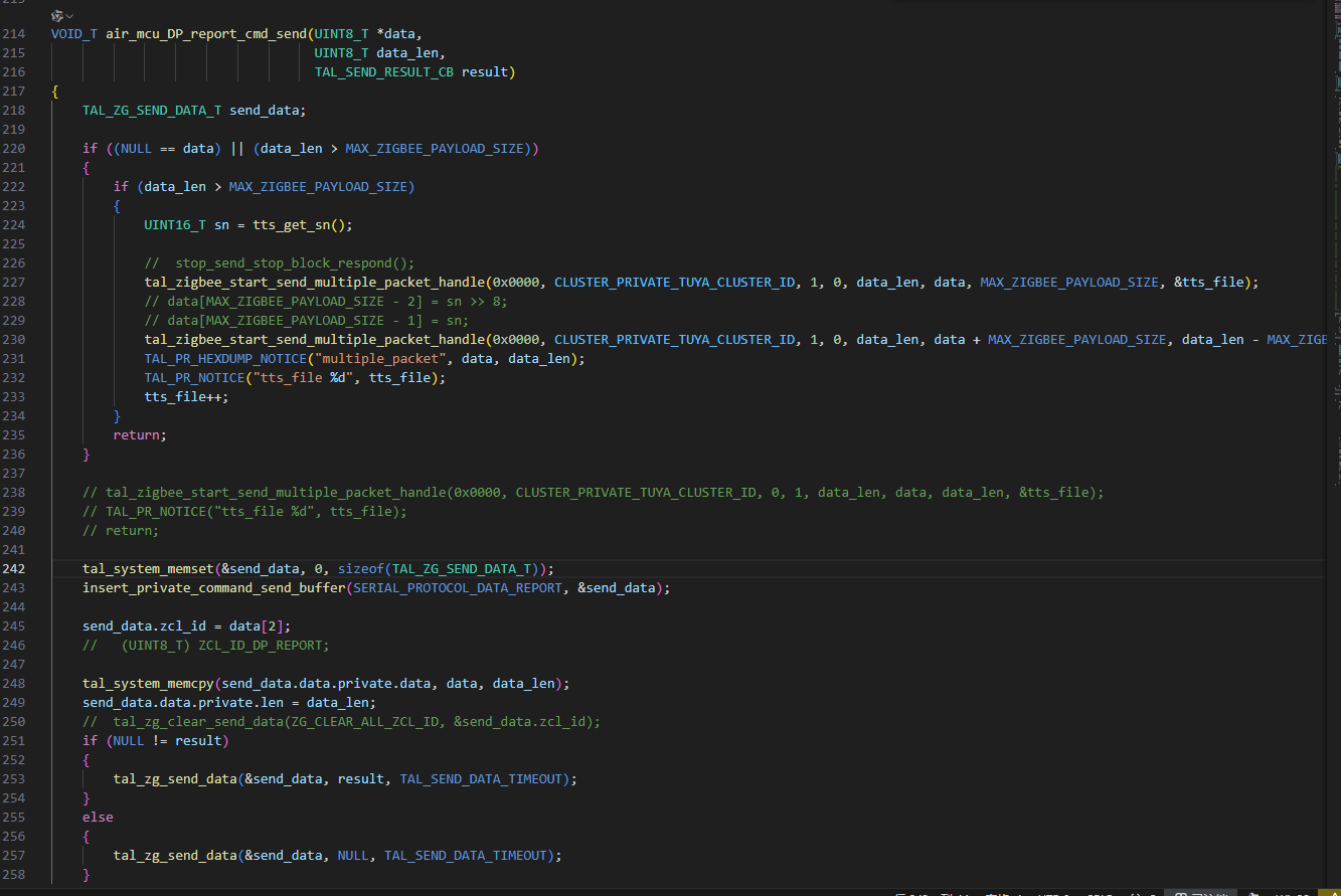

tal_zigbee_start_send_multiple_packet_handle(0x0000, CLUSTER_PRIVATE_TUYA_CLUSTER_ID, 1, 0, data_len, data, data_len, &tts_file);
data_len=68
data是下面的数据
multiple_packet 68:
00 2b d1 00 00 3e 00 0a 01 00 03 60 03 9c 00 01 00 01 03 00 03 60 03 9c 00 02 00 02 05 00 03 60 03 9c 00 02 00 01 07 00 03 60 03 9c 00 02 00 02 09 00 03 60 03 9c 00 01 00 01 0b 00 04 48 04 84 00 01 00 02
