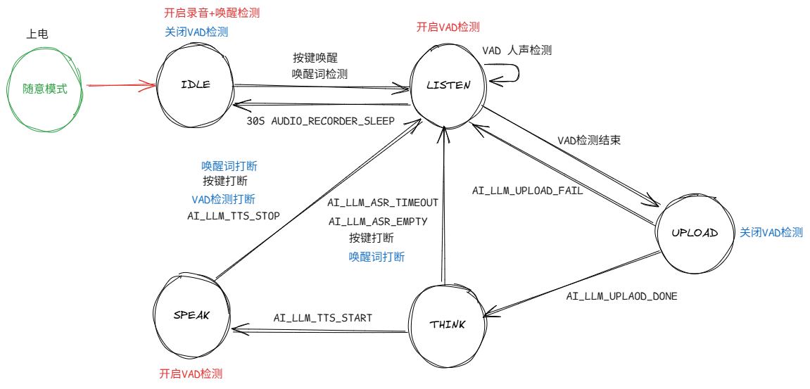

  1. 自由模式允许说话的时候打断(看到日志中,在说话过程种,有触发VAD,所以状态会更新)
  2. 自由/唤醒模式下:状态没回到AI_TOY_IDLE,这是因为出现ASR超时后,该版本遗漏了状态更新(之前版本没问题),该问题会发布新版本修复
  3. 以下是自由模式的状态迁移图(唤醒模式则不会在SPEAK状态打开VAD),请参考

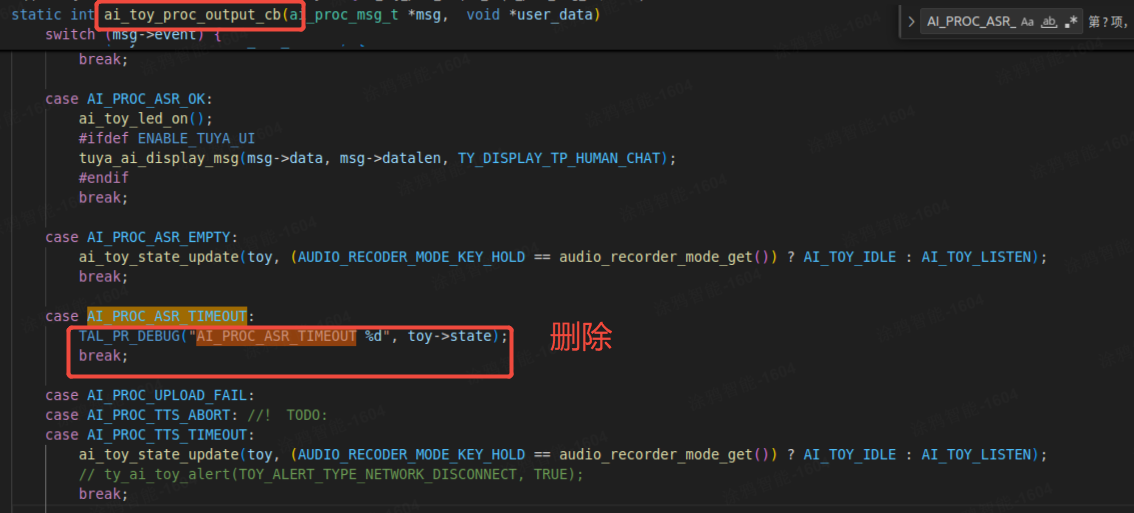

2、删除AI_PROC_ASR_TIMEOUT打印还是出现问题;
