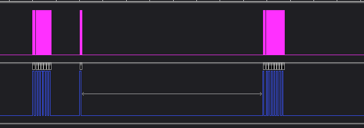

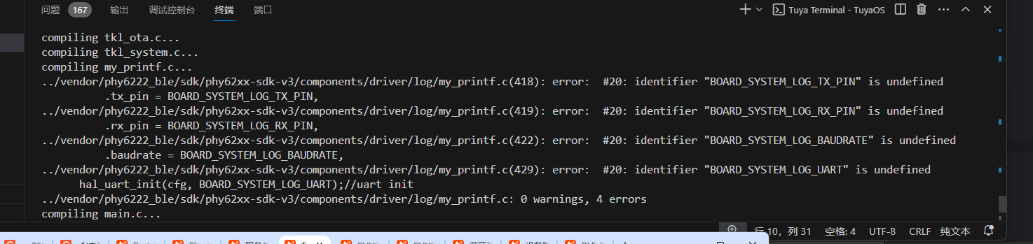

Re: TUYAos SPI通信有问题
你给的那个dma发送例程有问题的,按照方法替换文件后全是报错,现在如果要开启spi dma模式要怎么开启,而且如果不用dma spi发送数据的话也会有问题,数据不连续,如下图所示

Re: TUYAos SPI通信有问题
我给的SPI灯控例程的链接里面是有前提的,基于TuyaOS V3.9.0才可以替换对应文件,如果是TuyaOS V3.11.0版本,可以直接打开宏BOARD_SPI_LIGHT_DRIVER和宏DMAC_USE。
例程里面是驱动灯的代码,驱动不同的外设逻辑是有不同的,波形也是有差异的,需要根据具体的外设去调试。

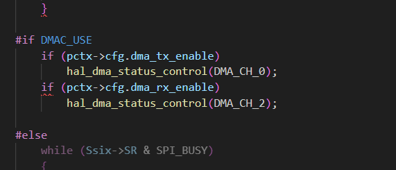

13437702707
Posts: 13
Re: TUYAos SPI通信有问题
dma卡死问题解决,驱动接口不知道是涂鸦写的还是原厂人员写的给了个大坑!!!默认发送dma通道开启得是通道0 但是再发送函数里面给得函数控制是通道1,导致程序卡死。下图没改之前写的是DMA_CH_1 改成DMA_CH_0后程序就不会卡死了,在hal_spi_xmit_polling()函数里面
