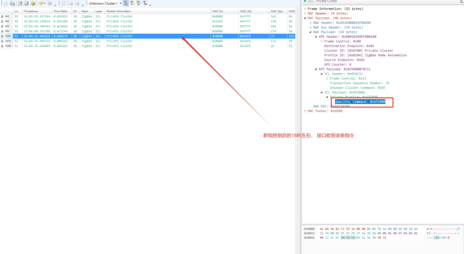

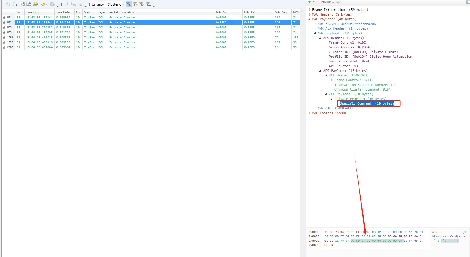

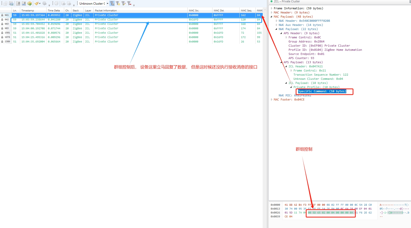

【求助】TuyaOS-3.9.0关于自定义DP群组控制异常问题
xiaoluo
Posts: 60
抓包发现,群组控制的时候,自定义DP 没有跑到接口:tal_zcl_specific_msg_recv_callback 时就默认回复了,后面收到的command=0x07 是网关隔了16秒左右下发的。
shiliang
Posts: 72
Re: 【求助】TuyaOS-3.9.0关于自定义DP群组控制异常问题
您好,群控也是通过command 0x04下发的,0x07只是网关查询dp数据
shiliang
Posts: 72
你上图中截取的是模组的转发,不是上报的数据,需要通过0x06命令主动上报数据
shiliang
Posts: 72
总结:
1.无论单控或者组控,都是通过command 0x04命令下发的DP数据;
2.收到0x04命令后,需要模组主动通过command 0x06上报DP数据,才会同步到APP端;
3.群控后,如果没有收到模组上报的0x06数据,则会在一段时间后,网关主动通过command 0x07查询该DP,如果模组上报了0x06,则不会再收到主动查询命令0x07;

但是我现在群组控制的时候,数据根本就没有到这个接口来:tal_zcl_specific_msg_recv_callback
shiliang
Posts: 72
麻烦把整个从加组到控制的过程,抓下数据包同时包含设备端日志(同步);
同时附上tal_zcl_specific_msg_recv_callback代码,谢谢。
