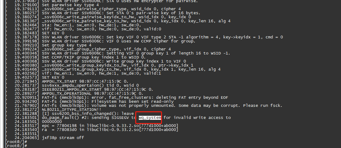

我从dmesg看到崩溃的接口是wq_system,位于libtuyaos.a, 请问这个接口与哪个功能有关呢

麻烦帮忙重点分析下,这个问题已经卡了两天了,目前定位到是libtuyaos.a中的wq_system接口崩溃

这个是基础的工作队列处理线程,这里崩溃不一定是这里的问题,可能是响应处理出现问题,最好还是有完整的栈帧信息,这个对于你们后续分析异常问题也是必要的。
