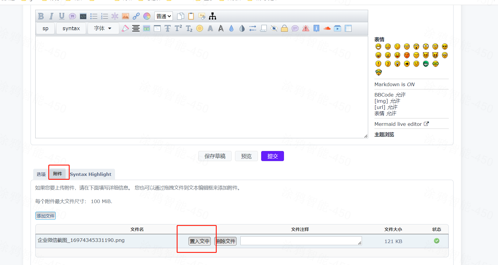

能截个图吗? 没找到呢!!!

我在附件里面添加图片后,没有这个“置入文中”, 只有“删除文件”。 这是为啥
