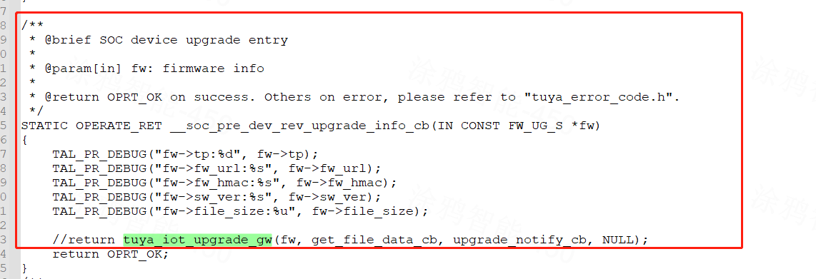

你现在附的代码 是不行的吗?

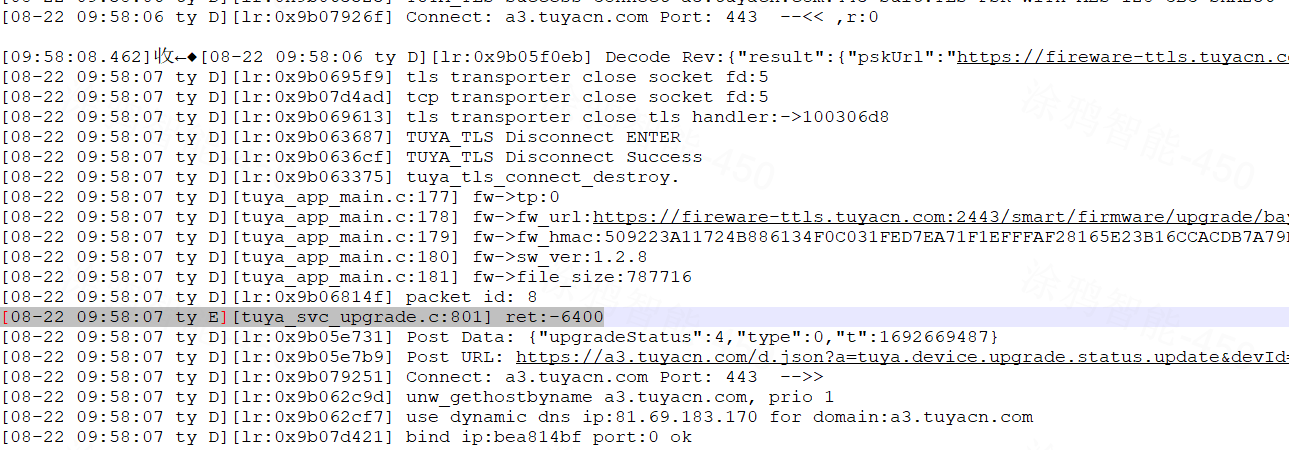

就一升级就报错,提示"网络信号不好."但事实上网络信号没问题的

不是信号不好,从日志里看,是应用的回调函数返回了错误,所以导致升级中断。

这个回调并不是进入升级的回调,这个只是接收到远端的升级请求时给应用的回调。开发框架是通过这个返回值判断应用是否准备好进入升级。所以这个回调中不能调用 tuya_iot_upgrade_gw 这个开始拉包的函数。

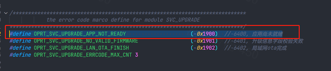

嗯嗯.所以我这里注释掉了.直接返回OPRT_OK,让系统进入开始升级回调,但好像没进去,我升级通道号是0,请问跟这个有没有关系呢?另外,错误信息:设备尚未就绪,指的是什么原因呢?
