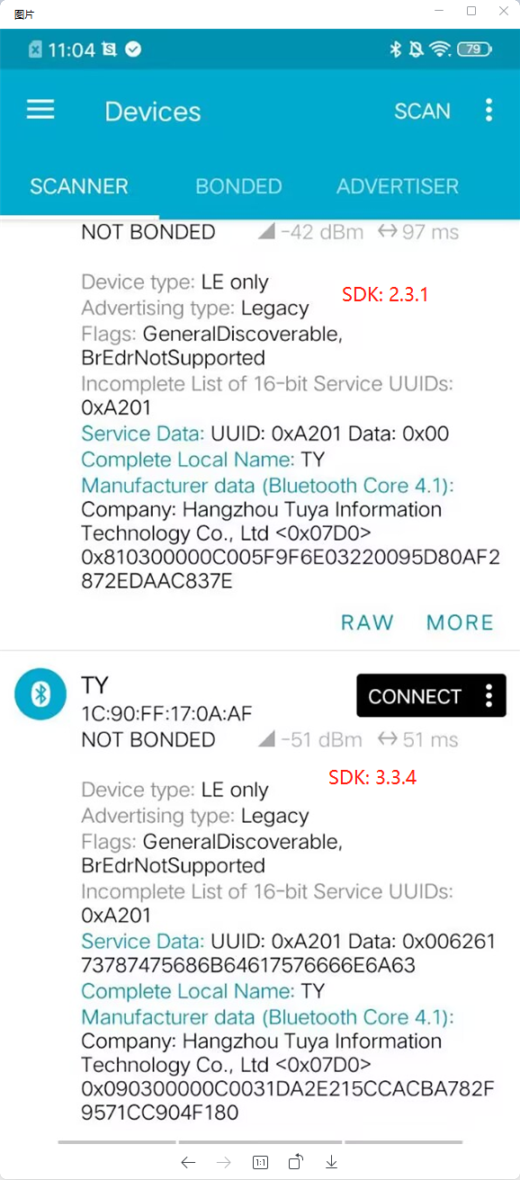

nrf里就可以看到广播的周期吗?我明天早上抓一下这个广播周期,看看差别。
jafil10
Posts: 86
Re: bk7231n_3.3.4配合特定手机,无法发现和添加设备
请看附件中的图片,有一点点的不同。
hearge
Posts: 39
HI,问下,同一块板子做过2.3.1和3.3.4的版本对比么?如果没有,同一块板子烧录不同版本对比下,排除下硬件差异。

不能配网的不是只有一台样机,而且使用3.3.4版本SDK的所有样机,我们至少做了十几台,没有一台能正常发现设备的。但关键是,其他手机是能正常发现设备的。。不能发现的手机,nrf也是发现不了设备。

麻烦烧录对比一下,之前遇到过其他平台的一个板子跟华为手机兼容问题,最后定位到是一个电容问题。
