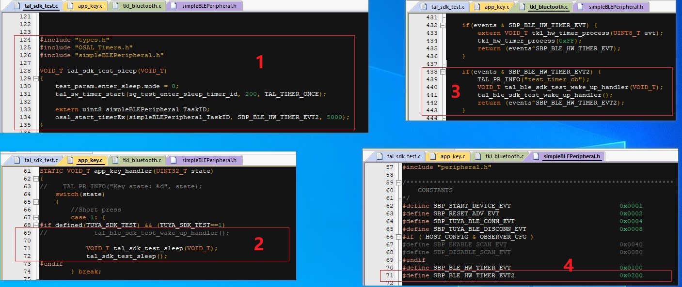

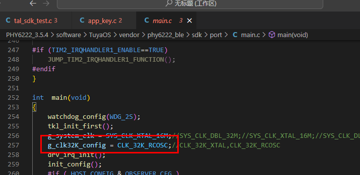

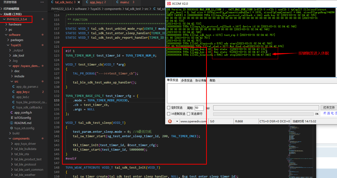

1、重新下载最新的SDK(PHY6222_3.5.4),只修改下图3处地方,测验还是未能定时唤醒(定时50S,到时未唤醒),log输出如图所示

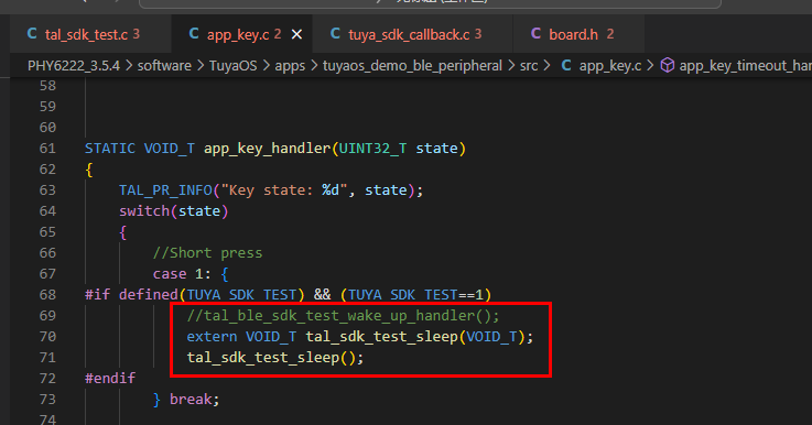

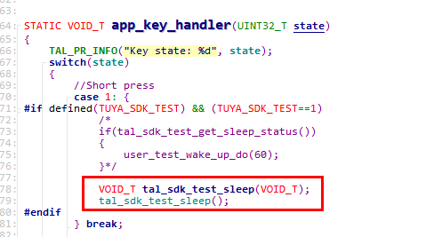

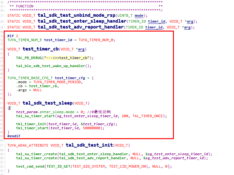

后面又做了一些实验,发现以下方法是可以真正做到唤醒设备的:
