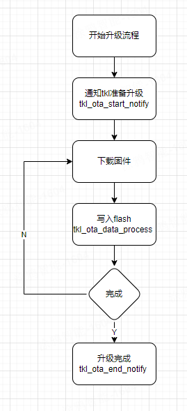

升级的过程主要分为三个部分:
  • 升级前的获取升级包和设备升级能力信息;
  • 下载写入固件到flash;
  • 进行升级切换工作;
如果开发者通过自己的方式获取到了UG固件,并能保证合法性,通过我们的TKL接口,可以直接进行OTA。
//平台支持的 OTA 能力,一般用于选择下载域名,自己获取固件不需要用这个接口,自己保证正确即可。
OPERATE_RET tkl_ota_get_ability (
UINT_T *image_size,
TUYA_OTA_TYPE_E *type )
//通知开发平台数据开始写入,需要准备资源
OPERATE_RET tkl_ota_start_notify (
UINT_T image_size,
TUYA_OTA_TYPE_E type,
TUYA_OTA_PATH_E path )
//固件数据写入处理,TuyaOS 从云端拉数据写入平台 Flash
OPERATE_RET tkl_ota_data_process (
TUYA_OTA_DATA_T *pack,
UINT_T *remain_len )
//通知开发平台数据写完成,需要校验文件,设置状态
OPERATE_RET tkl_ota_end_notify ( BOOL_T reset )
具体的操作逻辑如下:
具体的操作逻辑如下:

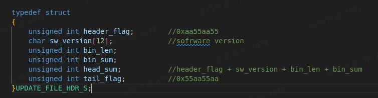

目前我们已经能获取到了完整字节的UG bin文件,因为我们服务器给的校验方式和tkl_ota.c文件中的校验方式不同,我们参考涂鸦适配层的tkl_ota.c文件,将接收到的数据从UG_START_ADDR 0x12A000开始写入。但写入完后重启没能成功升级,想询问一下如何触发将该区数据写到应用区,来实现升级。
Posts: 564
Re: 【求助】【tuyaos】请问如何连接指定IP端口获取FOTA文件
这个接口有调用吗?
chaser
Posts: 88
基于你们已经拉到完整的 UG 文件, 你们只要把 UG 文件中的涂鸦头去掉,把剩下的 UG 数据写到 0x12A000 地址上,重启设备就能正常升级了。 涂鸦头结构体如下:
