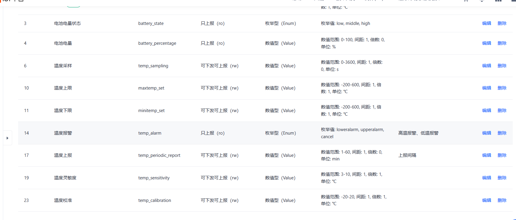

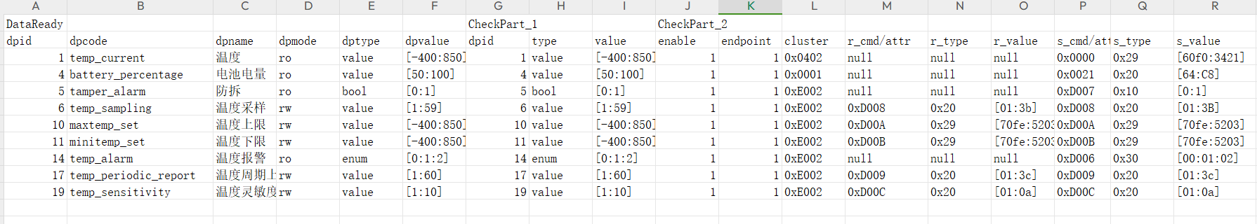

您好,我已经参考了温湿度传感器接入标准了,加了温度的Clusters和对应的attr_id。现在我有另外一个问题:
1.产品定义中,定义了温度上下限等其他标准dp点,我参考了门磁传感器的例程,添加了Clusters:0xE002(TUYA_SENSOR),也添加了对应温度传感器的attr_id,但app面板上面下发配置时,tal_zcl_specific_msg_recv_callback()这个函数没用接收到数据,是哪里配置不对吗?请帮忙指导一下

1.是的,所有下发配置信息的DP点,都这个回调处理函数中都接收不到tal_zcl_specific_msg_recv_callback。初始注册或上电时,能收到 cluster 0xef00 command:0x7的消息
2.使用的mini网关,网关id:6c6f30fe97b4ec39f34tic 设备id:6c3a272dd0cf0b5161swb7 大概在10:43分左右,设备重新注册。app上设置配置信息,云端日志没有对应的信息,设备端也没看到下发下来的消息。
