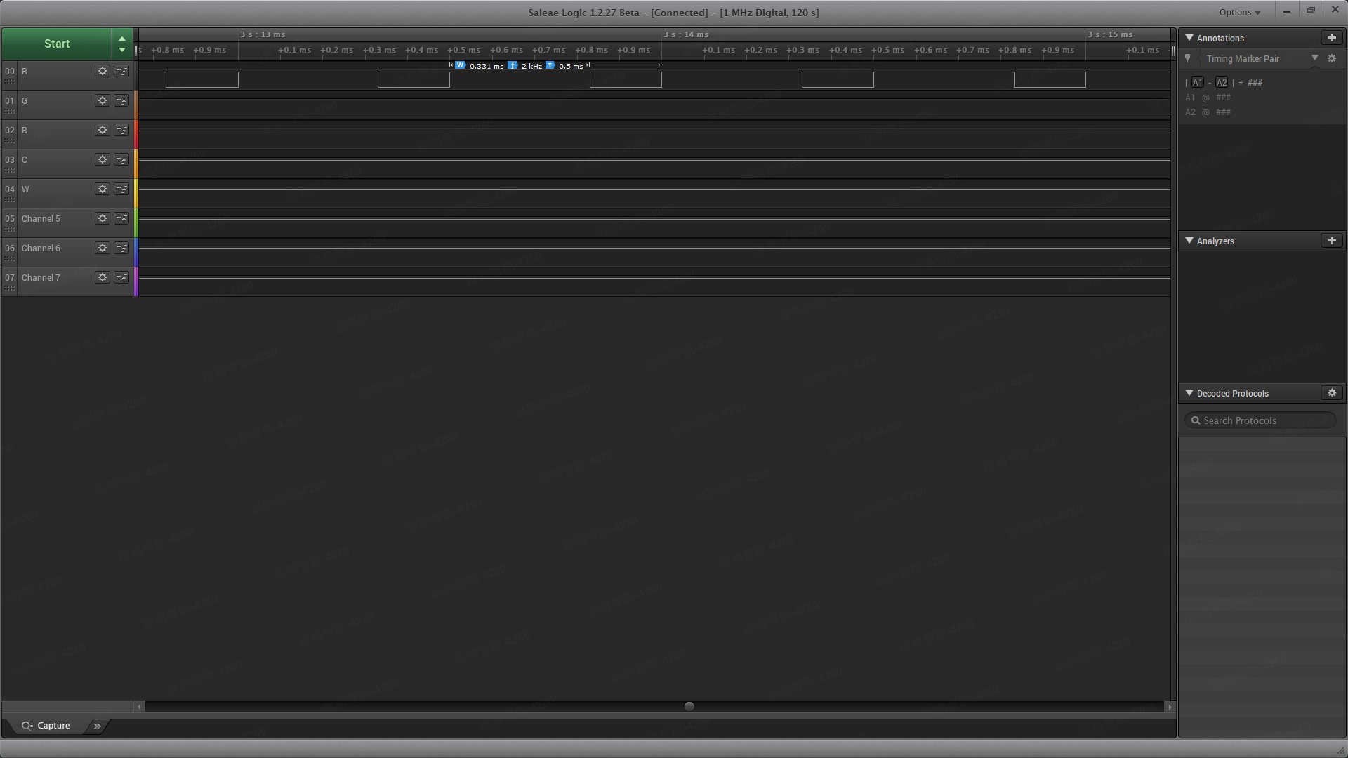

huanghuan
Posts: 342
Re: [求助]SDK版本升级后,PWM功能失效
  1. frq 和 duty是两个相互不影响的元素
  2. Code: Select all
    OPERATE_RET tkl_pwm_precision_set(TUYA_PWM_NUM_E ch_id, UINT32_T precision)
    这个函数可以修改pwm的精度, 默认精度是 1000,比如默认情况下需要输出 30%的占空比pwm,则 duty是300;60% 则duty是 600
  3. frq 是 1k,精度是 1000时,30%的占空比pwm duty应该设置为 300;frq 是 2k,精度是 1000时,30%的占空比pwm duty也应该设置为 300
  4. 下图为我们设置frequency 2k时,pwm输出超过50%的截图
