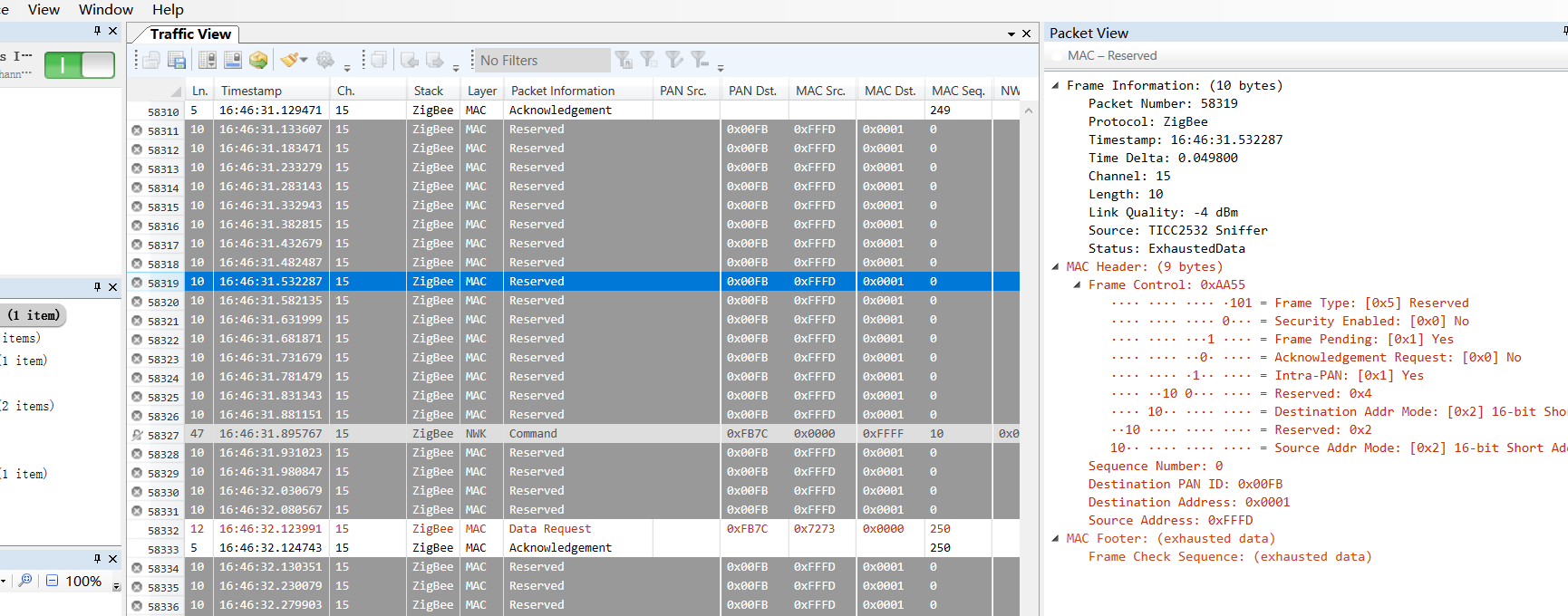

问一下,这个产测模式为什么进不去?
使用 Zigbee Dongle 设置 Beacon 模式,信道 15,设置好之后,抓包显示有报文
但是程序却没反应,没有进入:tal_beacon_mf_test_callback 这个函数,重启程序也没用

您好,请确认一下:
1,是否有调用tal_mf_test_disable_beacon_test接口,这个接口会导致无法进入beacon产测;
2,是否进行过配网操作,SDK配网15min之后关闭产测通道。
我的栈溢不出。

zeso
Posts: 132
Re: 【求助】无法进入产测模式
beacon dongle的信道设置为11,再测试下。
我的栈溢不出。

clcl
Posts: 43
Re: 【求助】无法进入产测模式
如果配过网的设备,清除配网后,还能进产测吗?
zeso
Posts: 132
Re: 【求助】无法进入产测模式
重新烧录授权试一下,确保:
1.没有配网;
2.没有调用tal_mf_test_disable_beacon_tes接口;
3.dongle信道为11,模式显示为BC;
我的栈溢不出。
clcl
Posts: 43
Re: 【求助】无法进入产测模式
全片擦除后,再烧录就 OK 了,应该已经配过网的原因
