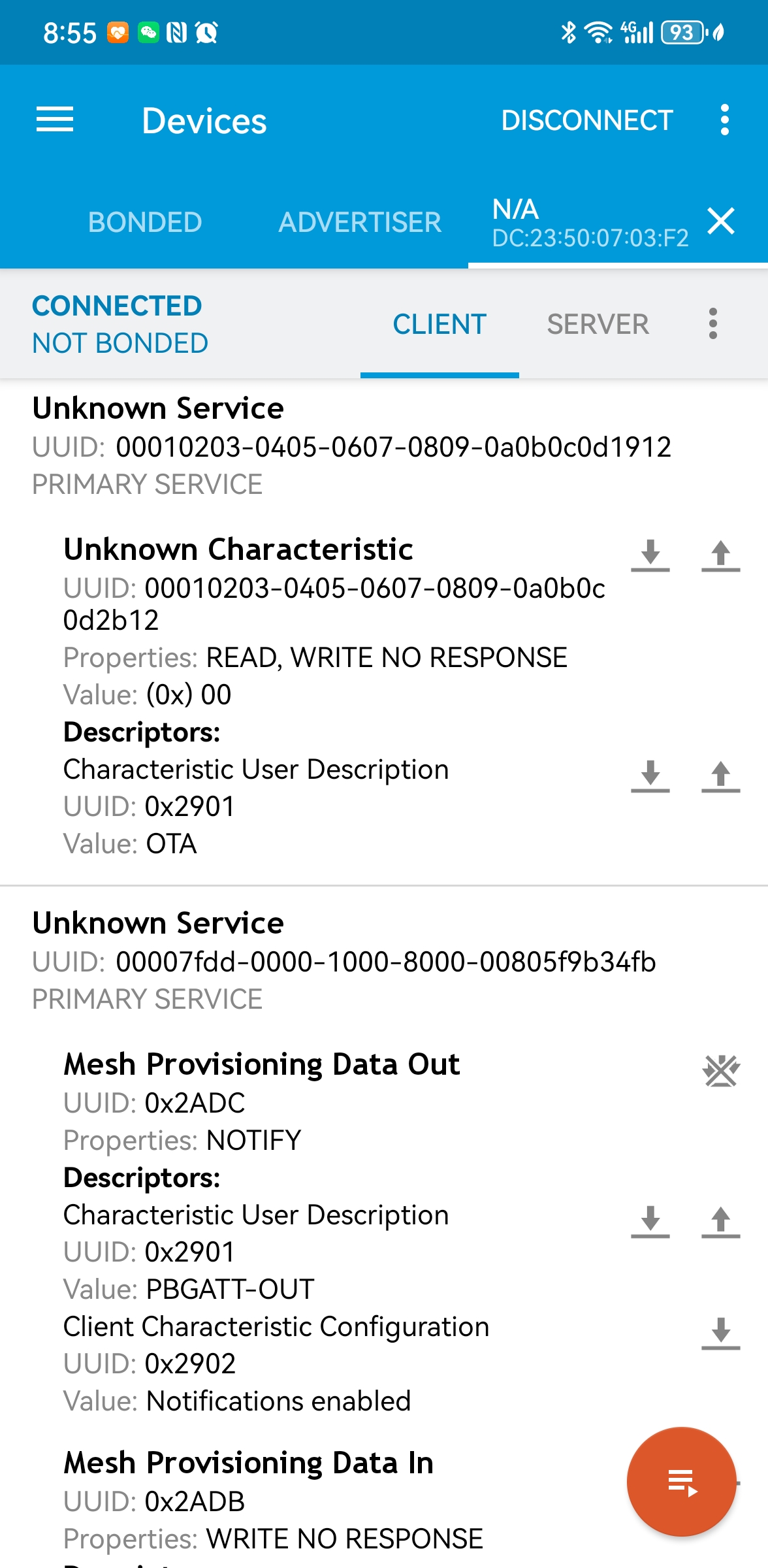

使用 nrf connect 抓一下设备的广播,截图发一下
18381829627
Posts: 9

你的设备已经处于已配网状态了,如果需要重新配网,需要调用重置接口,将设备恢复到未配网状态
