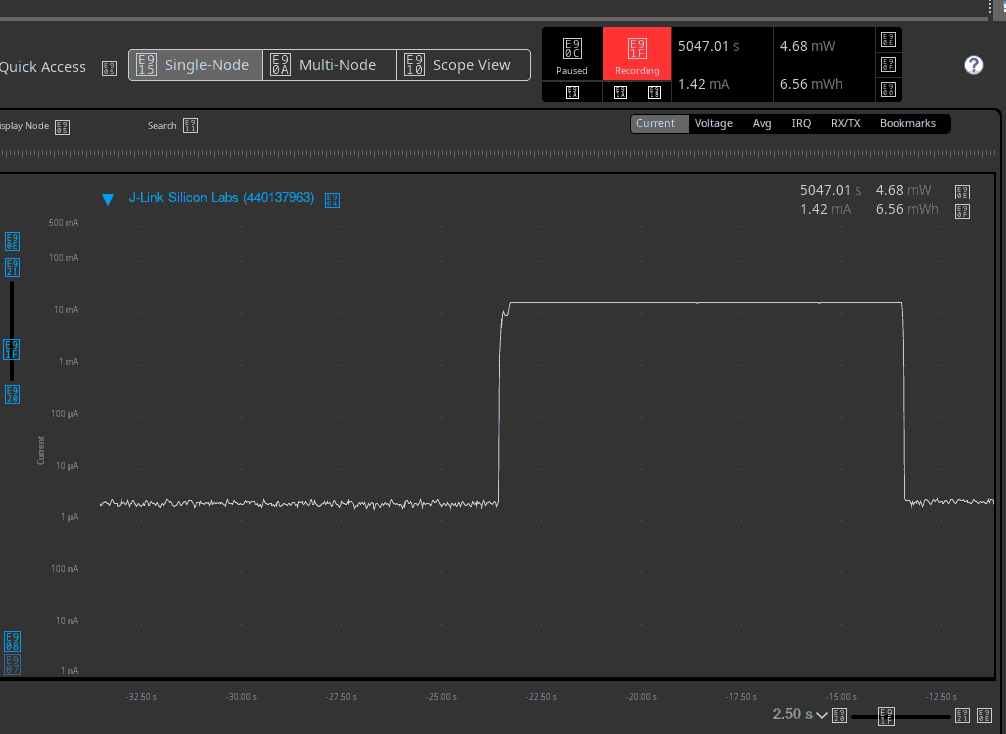

经过上述两步,可以实现 beacon mesh 常供电 SDK 的 deep sleep,此时通过 IO15 可以唤醒设备。
下图是 IO15 唤醒后工作 10S 的功耗:

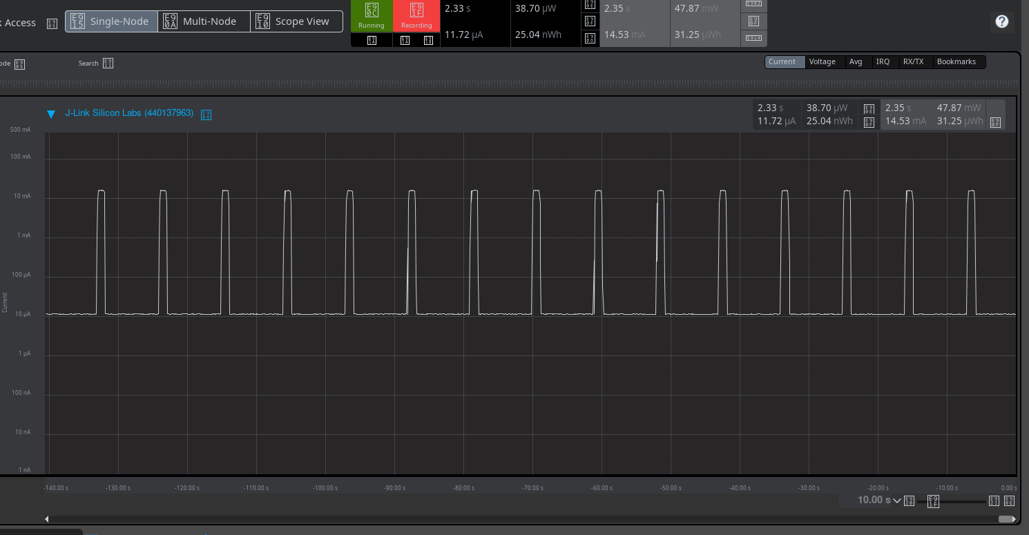

2. 普通 LowPower
2.1 6252 普通 LowPower 的限制:
  • 基于 os,没有其他任务都挺的情况下,会自动进入休眠模式
  • 10uA 左右低功耗
  • 唤醒后不重新跑
  • 支持 IO 唤醒和定时唤醒

经过上述两步,可以实现 beacon mesh 常供电 SDK 的普通 low power,此时通过 IO15 可以唤醒设备,同时 10S 也会定时唤醒一次,唤醒后上报一个 DP,然后 1S 后休眠:
