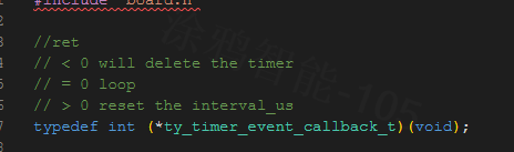

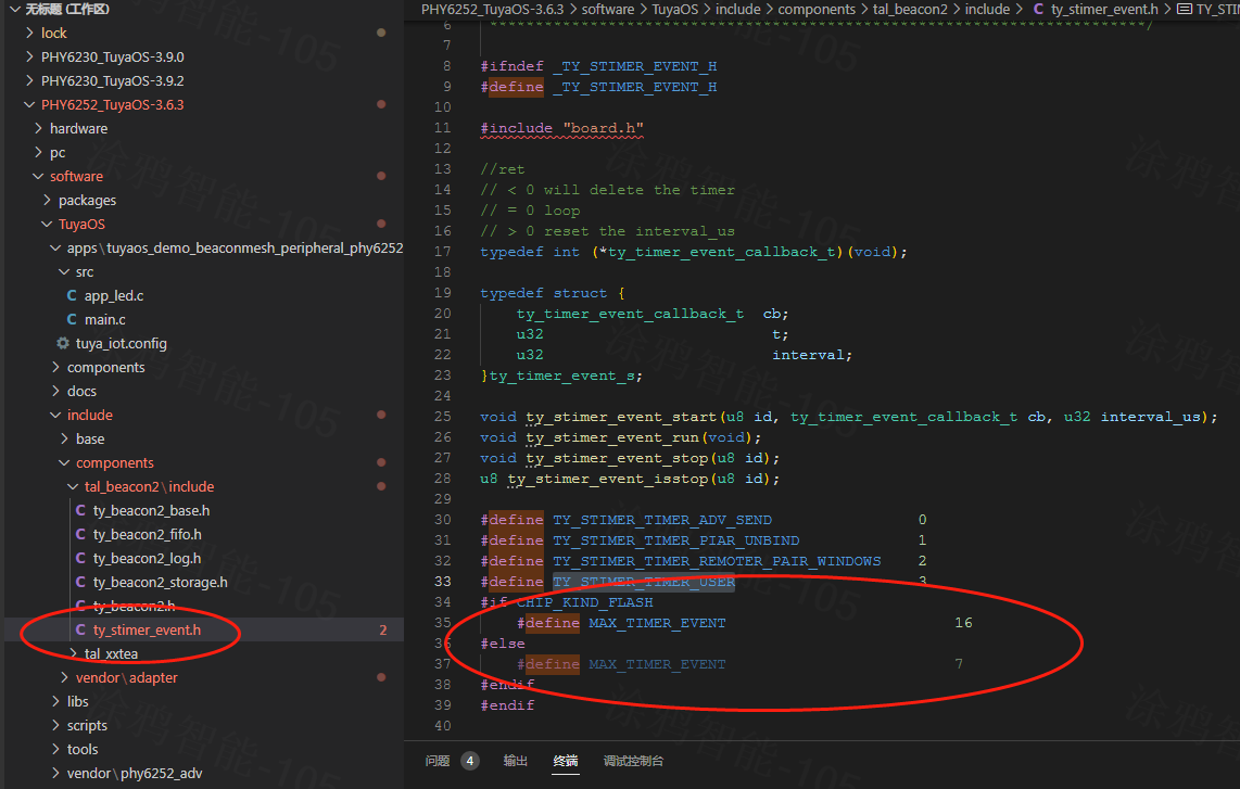

不要用这个,使用:
start,stop 两个函数
回调函数的返回值决定是单次、循环、还是变化下次定时
id选择规划 TY_STIMER_TIMER_USER 之后的
