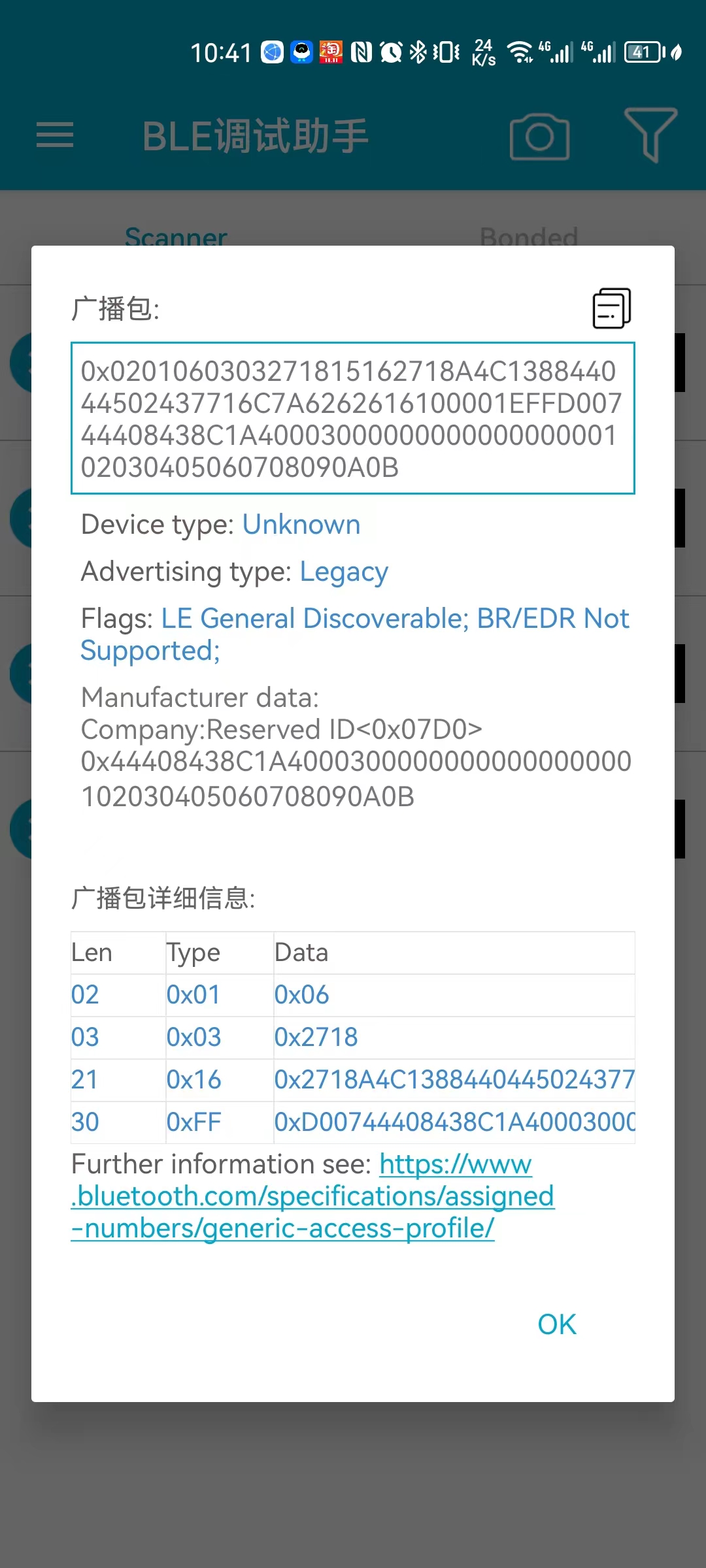

设备配网时广播包如下:

设备配网时广播包如下:

0x1827广播包是PB-GATT使用的,网关用的是PB-ADV,看下有没有AD Type为0x2B的广播包?
换了个插座网关,可以发现 。应该是这个无线多模网关的问题。
