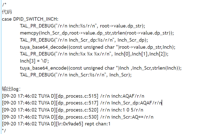

调用mbedtls_base64_encode编码异常,有没有这个函数的例程;解码正常,编码异常;
【已解决】BK7231N_3.3.4sdk调用base64编码函数异常

请问你调用这个接口是用在什么地方
Re: BK7231N_3.3.4sdk调用base64编码函数异常
通断器的循环定时啥的
推荐你使用 uni_base64.h 中的 tuya_base64_encode() 和 tuya_base64_decode()
用了你说的那两个函数,但解码正常,编码编出来和下发的源码不一样了

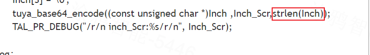

这个地方传入 3 。
你这个地方 strlen(inch) 得到的结果是 1 ,因为 你现在 inch 是 1,0,5 是 hex 类型的不是 string 类型的,到 1 后面的 0 的时候就截断了
还真是,ok了,谢谢
